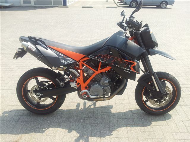

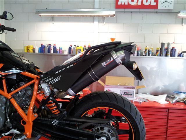

BerichtGeplaatst: Di, 29 Mei. 2012, 21:03    Onderwerp: Reageer met quote
vandaag mijn nieuwe stuur erop gezet (690 duke) en de MIVV dempers, en dat stuur is echt een weelde geen slapende vingers meer grin2
spiegels stonden nog niet vast op de foto

echt zo een verschil dat stuur ? enne wat heb je voor de dempers betaald als ik vragen mag ?

BerichtGeplaatst: Do, 31 Mei. 2012, 5:18    Onderwerp: Reageer met quote
dat stuur is echt perfect voor mijn polsen thumbsup thumbsup
uitlaatjes zijn mivv gp carbon 575,-

BerichtGeplaatst: Vr, 1 Jun. 2012, 5:29    Onderwerp: Reageer met quote
Benny schreef:
ik woon ongeveer een 70 km van Sluis, het is me daar wel bekend. Als ik een beetje hersteld ben spreken we wel eens af.
Ik dacht aan deze dempers:http://www.ebay.nl/itm/AUSPUFF-LEOVINCE-ONE-BLACK-KTM-SM-950-SUPERMOTO-/360461778905?pt=Motorrad_Kraftradteile&hash=item53ed323fd9
Benny ik heb ze ook gezien die dempers maar was carbon en plastic... ik heb voor die mivv van mij 510,- euro betaald met korting
maar ik weet niet of hij die korting aan ieder wil geven.
