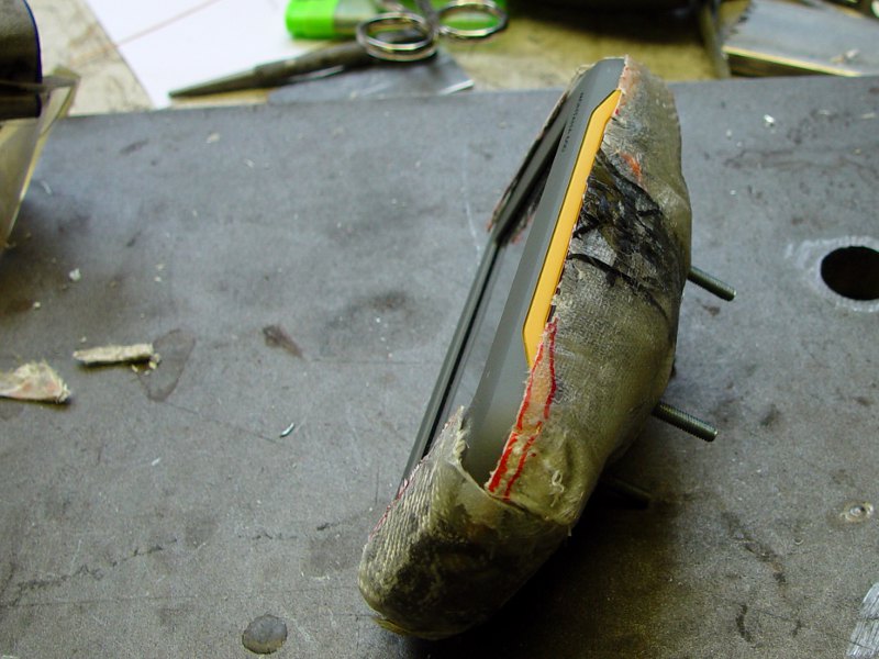

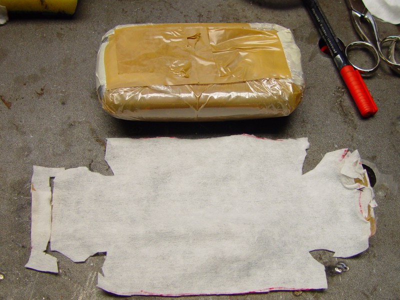

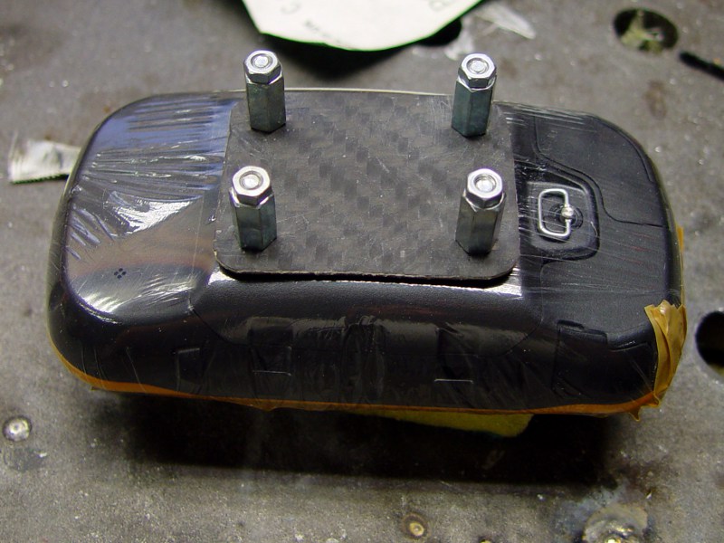

Ik heb inmiddels ook zo'n ding, maar ik laat 'm voorlopig eens lekker op batterijen draaien, want het ziet er naar uit dat het ding het prima een rijdag vol gaat houden op een batterijlading.
Houdertje heb ik in elkaar gehobbied met een paar reststukjes glasvezel, en die beschouw ik officieel als 'mislukt' ook al functioneert-ie prima.
Heb 'm nog een beetje netter getrimd, maar daar heb ik geen foto van.
Reden om zelf wat te fabrieken was omdat ik geen zin had in de vaste kabels van de AMPS mount en omdat-ie ook op de fiets en in blik moet kunnen. Pas achteraf hoorde ik dat je de overtollige kabels schijnbaar heel makkelijk kunt verwijderen door een schroefje los te draaien en ze eruit te pakken.
Nouja, in dit houdertje zit voor een euro of 6 aan materiaal, dus als ik besluit dat de officiele motorhouder beter is dan is er nog geen man overboord (en kan deze alsnog gewoon op de fiets)
