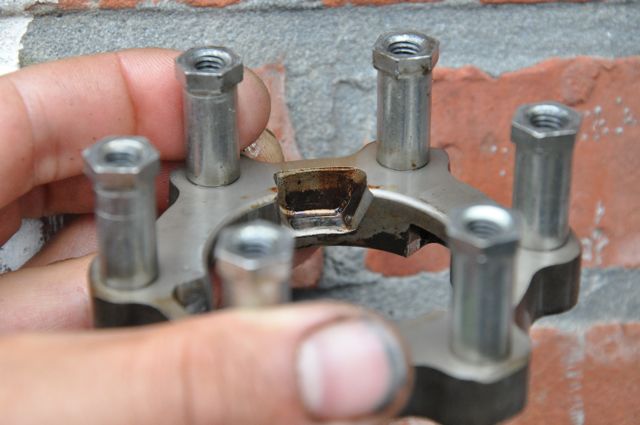

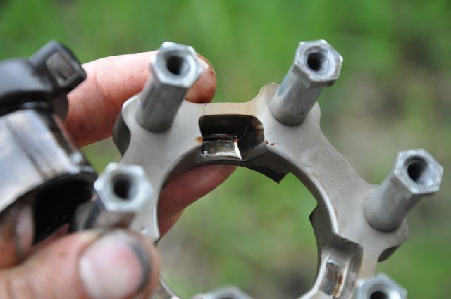

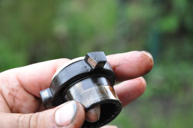

Ok! Klaar. Bijna twee dagen ben ik ermee bezig geweest, maar heb natuurlijk ineens veel meer gedaan dan oorspronkelijk de bedoeling was. undecided
Op aanraden van mede-forummers heb ik meteen het oliepomp-deksel vernieuwd door het nieuwe model. Dat stond er dus nog niet op, dus ik vermoed dat de dealer bij de vorige beurt enkel het veertje heeft verandert.
Ik kon ook meteen kijken naar de koppeling en die zager nog zeer goed uit. De dikte van de platen gemeten en die zijn nog als nieuw. Geen overmatige slijtage, enkel aan de laatste stalen plaat wat inslijten van de veer, maar niet meteen ernstig of merkbaar.
Wat wel merkbaar was, zijn de inslijtingen op de booster (booster ramps?!). Ik heb er foto's van genomen.
