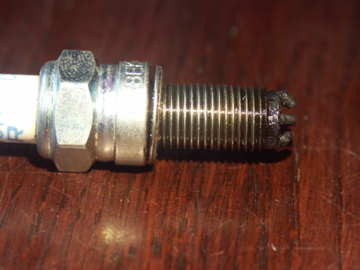

Tja, dan ga je je toch zorgen maken, als je zo achter je kijkt en er hangt een blauws rookwolk van 4x4 meter bij het verkeerslicht waar je net nog stond.
Tijd voor wat sleutelwerk.
Blok gedemonteerd en naar iemand gebracht die er meer van weet.
Metaal schrapsel aan de olieaftapbout. (bij zoiets ga ik me altijd zorgen maken, of is een beetje normaal?)

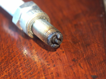

Bougies eruit. voor redelijk, achter veel aanslag en olie... niet best, zoals verwacht.
Kleppen niet verbrand, wel veel aanslag.
Achterste schraapveer wat beschadigd, 3 plekjes van zo'n 15mm die erg ruw zijn.
Achterste cilinder gemeten, net nog binnen de tolerantie (zat op 9 honderdste (of zijn dat tienden?) van de 10).
Voor de rest geen hele grote beschadigingen, wel wat oneffenheden onderaan. (had meer verwacht)
Blok gespleten.
1 lager stuk van de versnellingsbak.
1 ketting geleider punt van afgebroken.
Niet veel maar wel wat rare metalen schrapsel gevonden: 2 hele kleine veertjes, 3 kleine balletjes en een staaldraadje (staaldraadje zou al op de werkbank hebben kunnen liggen).
Iemand enig id waar die veertjes en balletjes vandaan komen?
Wat 'stof' wel, grotere stukken niet.

BerichtGeplaatst: Ma, 7 Mei. 2012, 22:25    Onderwerp: Reageer met quote
tja, er zijn 2003 blokken geweest die duidelijk meer olie gebruikten. Komt dat door materiaal/vervorming, of door de eigenaar?? je zult het nooit weten.
1x vol water/zand, of 1x goed stof door/langs je luchtfilter is ook genoeg om de NiCaSiL te verzieken.
Anderzijds: De mijne heeft 60'000 km waarvan veeeeel ofroad, rally etc... en helaas zelf een keer een hap water (maar dan natuurlijk meteen gestopt!); en het olieverbruik is nog steeds heeel acceptabel, en zeker geen blauwe rook wolken.
ps.: Blauwe rookwolken komt vaan door lekkende (uitlaat)klepgeleider, niet langs de zuiger. De olie komt dan namelijk rechtstreeks de uitlaat in en walmt dan echt. Langs de zuiger verbrand de olie meer, en geeft ie zwarte roet, kool op de zuiger en roetig-vette uitlaat.
