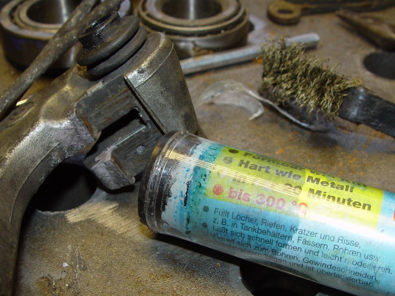

Als het piept heb je speling ergens bij je remklauwen. Zoals bijvoorbeeld bij het clipje:
Spul weer heel netjes in orde maken doet wonderen voor de progressiviteit/sponzigheid van je remmen, en als bonus is er geen gepiep meer te horen.
(fotos zijn niet van deszelfde remklauw, BTW)
Ik moet er wel bijzeggen dat ik dit alleen nog maar met 2x LC4-640 en 1x LC4-620 remklauw gedaan heb; die van de LC8 zijn iets anders.
Magoed, bij 3 stuks klauw ook 3x veel meer resultaat dan je op basis van de ingreep zou verwachten zegt toch wel wat. Ik kan het alleen nog steeds niet verklaren waarom het zoveel doet.
