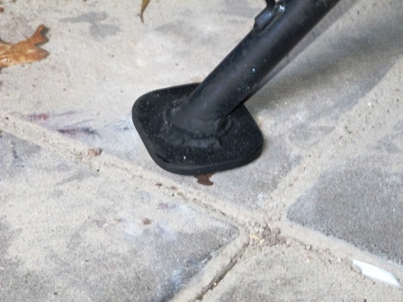

Onlangs heb ik de (bijna) perfecte LC8 toch nog iets beter gemaakt: het naaldhak-model zijstandaard is veranderd in een functionele platvoet goofy door een lokale metaalbewerker. Kosten: een habbekrats... stunned

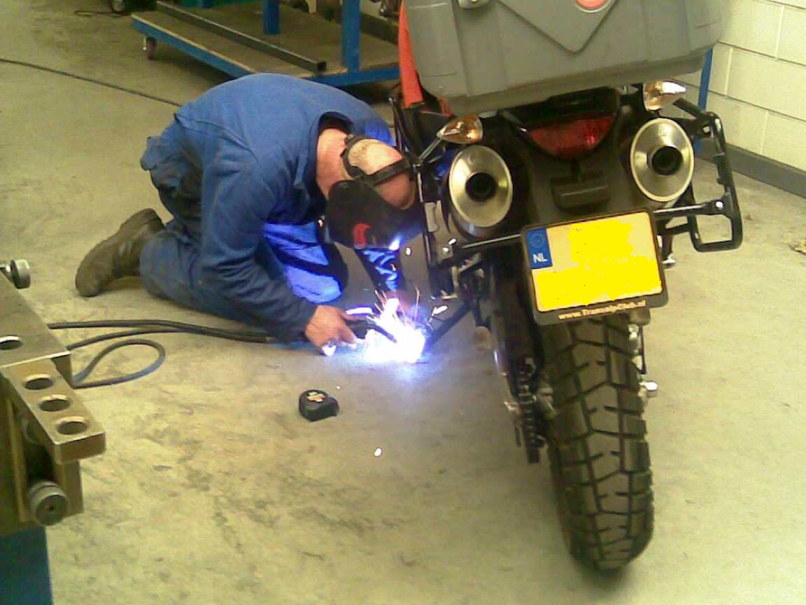

Ik geeft toe dat ik een goede relatie heb met deze vakman en dat hij ervaring had opgedaan met mijn vorige stalen ros, een XRV 750. Het plaatje dat hij uit de restjesbak haalde is ong. 40X40X5 mm. Het lassen is gedaan met professionele apparatuur. Nabehandeling met grondverf en Hammerite uit een spuitbus. Is naar mijn bescheiden mening mooier dan een after-market ding van bijv. Touratech lipsrsealed
detail
 Bestandsgrootte:  59.61 KB
 Weergegeven:  7344 keer
uitvoering modificatie
 Bestandsgrootte:  164.04 KB
 Weergegeven:  380 keer

met professionele apparatuur laugh laugh is gewoon mig-mag hoor grin2 grin2
btw accu pooltjes losgemaakt voor het lassen.........

- hij verdient er zijn brood mee dus is het het per definitie professioneel, toch? uhoh
Accupolen had ik voor deze ingreep niet losgemaakt undecided ; contact uiteraard wel 'off'; ben na afloop vrolijk naar buiten gereden en heb sindsdien geen el. problemen gehad... blank

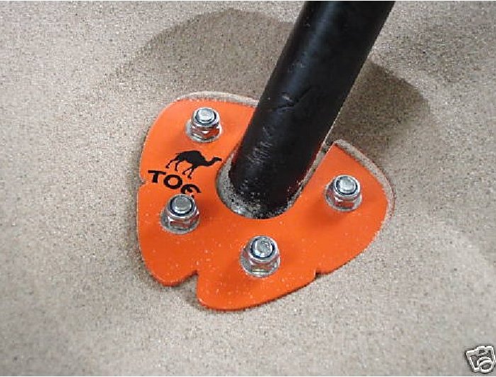

Ik heb een Cameltoe wink3
 Bestandsgrootte:  108.95 KB
 Weergegeven:  392 keer
