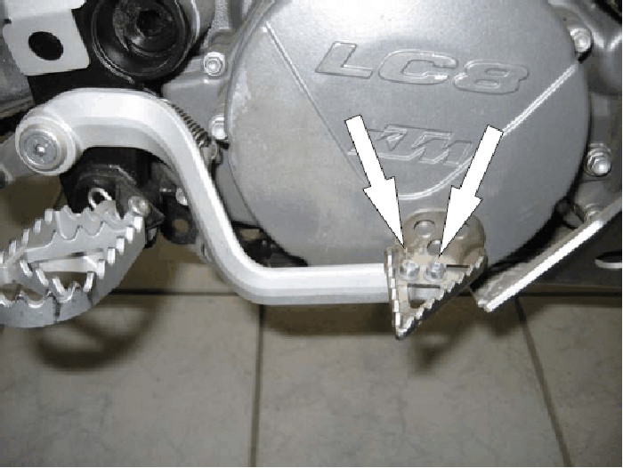

Volgens mij niet.
Het is een plaatje dat haaks op de voetpelaal staat. en evenwijdig aan de deksel. Het voorkomt dus de puntdrup bij een val.
Ik heb het ook bij een aantal mannen gezien op de Limburgrit.
Zij informeerden mij ook dat dit bij TT te verkrijgen was. Kep het helaas niet kunnen vinden....
Ben ook nog op zoek... Of ik ga zelf wat maken..... Het zal een haaks plaatje dat onder de twee schoeven van het voetpedaal plaatst.
Zal een kijken of ik iets op een foto kan vinden

BerichtGeplaatst: Di, 24 Apr. 2012, 16:49    Onderwerp: Reageer met quote
Grappig is dat dit plaatje komt uit de pdf van de oplossing die dva78 geeft.
Gr. Dekster.

BerichtGeplaatst: Di, 24 Apr. 2012, 16:56    Onderwerp: Reageer met quote
Dekster schreef:
Volgens mij niet.
Dekster.
(Niet letten op die pijlen.)
Dat is het inderdaad, heb het intussen op de site van touratech gevonden als extension brake pedal (of ineen andere volgorde).
Juist nog eens zien wat de verzendkosten zijn bij touratech...

BerichtGeplaatst: Di, 24 Apr. 2012, 17:00    Onderwerp: Reageer met quote
Lijkt mij dat je meer hebt aan een omklapbaar pedaaltje. Bij mij is recent het pedaaltje afgebroken (doordat het niet om kon klappen) en heeft daarbij bijna het koppelingsdeksel doorgeprikt. Denk dat als het om had kunnen klappen het niet zoveel kracht op het koppelingsdeksel had kunnen zetten.
Met bovenstaand beschermplaatje zal het niet door het deksel heen drukken, maar evt. wel van het armpje afscheuren/breken.

BerichtGeplaatst: Di, 24 Apr. 2012, 22:52    Onderwerp: Reageer met quote
extra flapje helpt wel, alleen die TT doet het naar mijn idee niet echt zo goed. Plak er iig een rubbertje achter, dat verdeelt de kracht.
Ik heb er zelf gewoon een flapje aan gelast:
http://forum.lc8.nl/modules.php?set_albumName=album53&id=P2161655&op=modload&name=gallery&file=index&include=view_photo.php
