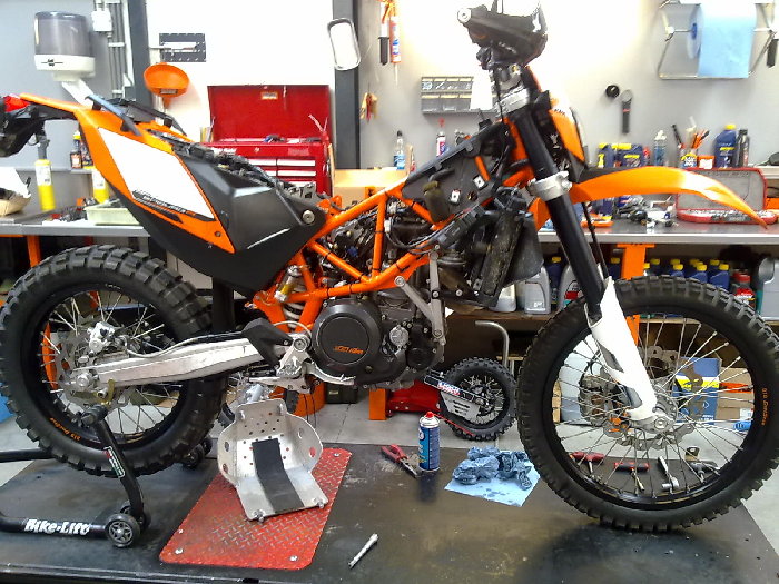

bij mijn weten ook voor de LC8888 motorex.
heb daar afgelopen vrijdag zelf mijn 690 een servicebeurt staan geven.
( met motorex 10w60).
PS: als je tussen mijn voorwiel en radiateur doorkijkt,
dan zie je de motorex flessen staan wink3
