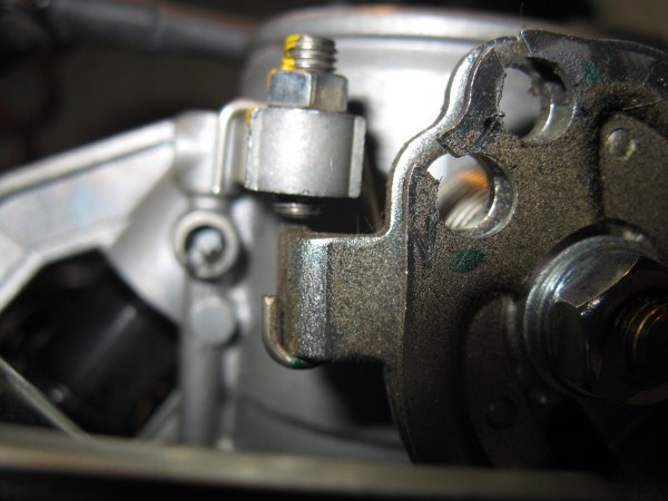

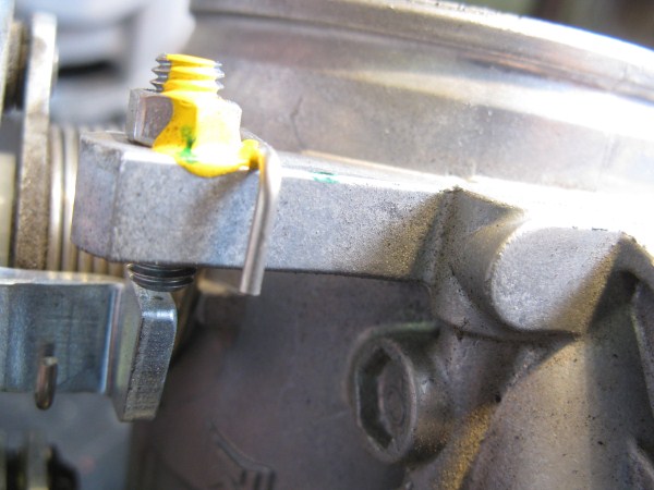

afgetekende rand in het gasklep huis. indicatie dat de klep niet helemaal goed zat.

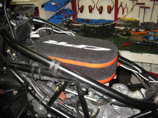

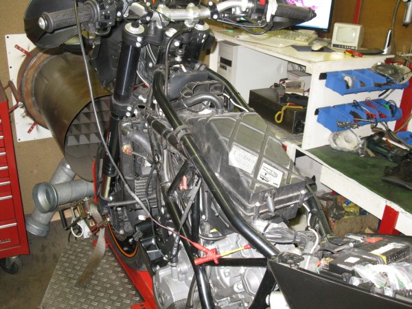

hier wat plaatjes
base plate met de rc8 stacks erop
 Bestandsgrootte:  74.41 KB
 Weergegeven:  16314 keer
en de filter erop
 Bestandsgrootte:  90.28 KB
 Weergegeven:  10529 keer

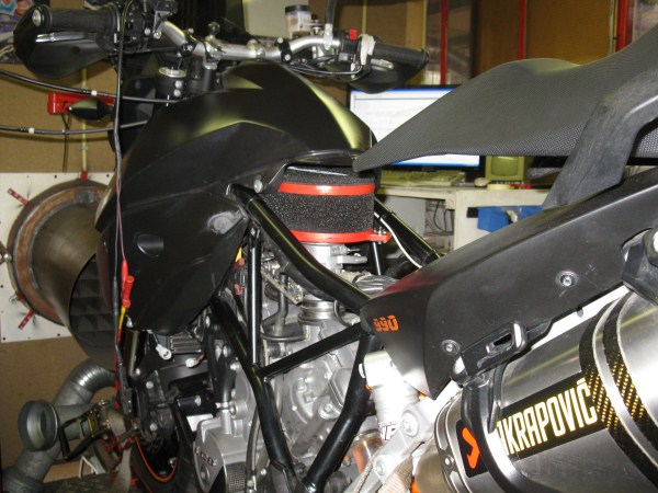

en nog een paar
goede afdichting van het luchtfilter met de throttle body's d.m.v. X-ring ringen
 Bestandsgrootte:  71.48 KB
 Weergegeven:  16308 keer
filter nu met tank
 Bestandsgrootte:  81.13 KB
 Weergegeven:  775 keer

Ik denk dat je gaat moeten opletten met die idle-stop screw. De injectie gebruikt die schroef weldegelijk als referentie, maar als hij in vrijloop draait zweeft de pen van de gasklep er steeds een beetje boven.
Vorig jaar heb ik die schroef ook eens zonder speling tot aan de stop ingedraaid, het resultaat was een bijna niet te starten motor met een vrijloop van 3500rpm. Daarna per 1/4 slagje teruggedraaid tot hij netjes bleef draaien.
Spelen met die schroef was bij mijn motorfiets de sleutel tot het verhelpen van het "injectiespook"; stilvallen bij terugschakelen en motorrem. Daarbij slaan de gaskleppen kennelijk wel door tot op de stop.
EDIT : bij herbekijken van de plaatjes zie ik nu dat er bij jouw motor kennelijk 2 idle stop screws zijn (1 per gasklepshuis). Bij de Adventure is dat er maar één. Misschien werkt het dan ook anders.
Laatst aangepast door Raketman op Wo, 9 Mei. 2012, 22:39, in totaal 1 keer bewerkt
BerichtGeplaatst: Wo, 9 Mei. 2012, 22:36    Onderwerp: Reageer met quote
die schroefjes moet je stellen op tps. niet op stationair. dat doet de stepper motor, niet die schoefjes.

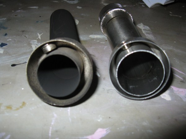

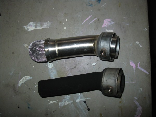

En we ontdekten nog iets, ik had 4mm grotere db-killers gekocht voor mijn akra's (ktm partnr: 76505099020)
Hierop zit een vlammenzeef echter deze zeef zorgt voor een grotere druk in de uitlaat en dient verwijderd te worden.
grotere gewijzigd

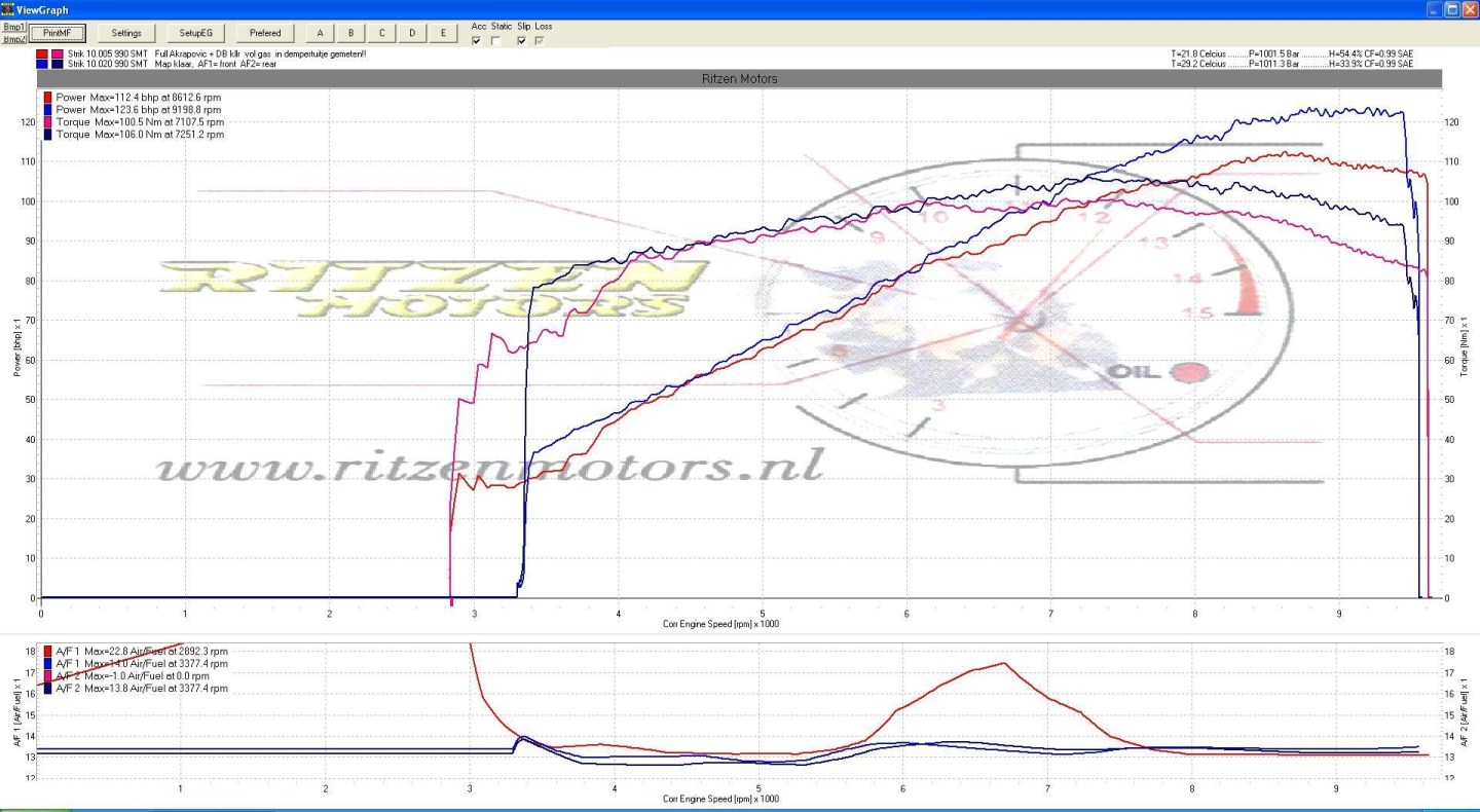

BerichtGeplaatst: Vr, 15 Jun. 2012, 18:36    Onderwerp: Reageer met quote
Eindelijk Klaar 2thumbsup
Het resultaat mag er zijn + 10Pk evilgrin
Morgen even ophalen maar @steven als je kijkt naar de grafiek bij de lage toeren rond de 3000rpm heb ik meer als genoeg koppel er bij wink3

BerichtGeplaatst: Vr, 15 Jun. 2012, 20:43    Onderwerp: Reageer met quote
+ 10 pk , enkel door de luchtfilter en andere afstelling ?

BerichtGeplaatst: Za, 16 Jun. 2012, 9:20    Onderwerp: Reageer met quote
yep
Ook zijn de Secundaire kleppen verwijderd en RC8 stacks geplaatst.
Het lucht filter brengt ongeveer +8pk en de RC8 stacks de rest.
De standaard luchtfilter van KTM is niet slecht.
Maar het filter oppervlakte is nog al klein voor een 990cc.
En dit kost vermogen
Maar je kunt met je adv wel door heel diep water rijden voordat hij water aanzuigt
Met dit CPR filter is het filter oppervlak meer als verdubbeld.
Zonder dat de luchtsnelheid wordt ingeboet (want dat kost vermogen).
Enigst nadeel is dat je niet meer door heel diep water kunt rijden maar ja daar heb ik als straat rijder helemaal geen last van
En is nog al luid als je het gas open trekt maar bij kleine gas klep standen dan valt het reuze mee.

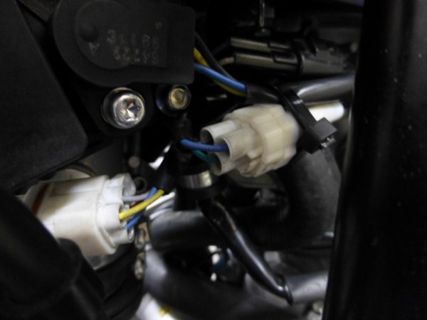

-het eerste ontwerp base plate waarop de filter zit bevestigd was niet sterk genoeg. waardoor hij scheurde bij de D-zus klemmen, gelukkig heb ik gewoon een nieuw type base plate gekregen die veel sterker moet zijn.
-De nieuwe base plate heeft een ander positie wat betreft de carter ontluchting en temp sensor. De carter ontluchting vindt ik niet echt geslaagd, de slang drukt tegen een connector van de voorste injector en tegen de kabels van de 2nd klepmotor. Dit heb ik opgelost door het onluchtings gat af te sluiten en er een los carter ontluchtings filter op te zetten.
Nieuw type bas plate:
Blauwe draad staat door de carter ontluchtings slang een beetje strak en is niet gewenst

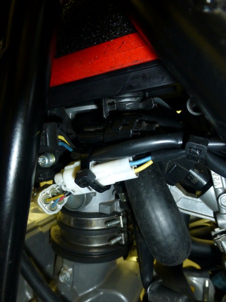

losse carter onluchtings filter. k&N 62-1110. Deze heb ik met een beugeltje vast gemaakt aan de achterste gasklep
 Bestandsgrootte:  72.33 KB
 Weergegeven:  15332 keer
Carter ontluchting op de nieuwe base plate. Deze drukt tegen de kabels en connector van de voorste injector.
 Bestandsgrootte:  53.14 KB
