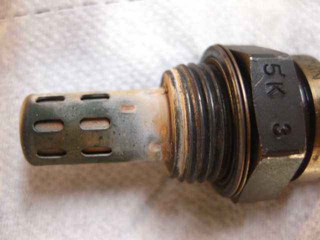

Hey,
Post ik vorige week een berichtje dat ik onderweg ben naar Zambia, val ik een paar dagen later stil in de woestijn in Egypte!
Symptomen:
- plots stilvallen
- geen verdere tekenen
- tevoren benzine gekregen waarvan ik vermoed dat ie echt slecht was.
60km of zo terug gesleept, bleek dat benzinepomp niet meer werkte. op zich niet heel verrassend aangezien mijn KTM 990 (2006) nu bijna 50.000km heeft gelopen en ik op dit forum heb gelezen dat de pomp rond deze tijd wel eens de geest wil geven. Bizar genoeg hebben we de pomp weten te repareren, door het elektrische deel te vervangen door de pomp van een of andere yamaha 750.
Dag erna goede benzine (dit is benzine bij een tankstation) weten te vinden en weer een dag later gaan rijden. Toen begonnen de andere problemen:
- eerste 180km geen enkel probleem; standaard vermogen
- toen licht vermogenverlies en stotteren bij accellereren (vanaf 4000 rpm)
- motorvermogen steeds verder wegzakkend
- motor uitgeschakeld en meteen weer aan: problemen geheel verdwenen
- volgende 100km geen probleem meer, standaard vermogen, normale accelleratie
- daarna steeds weer vermogenverlies, stotteren vanaf 4000km en wegzakkend vermogen. Accelereren onmogelijk.
- dit is telkens op te lossen door uit/aan te schakelen waarna de problemen direct verdwijnen, maar de probleemloze tussenperioden duren steeds korter
- laatste 20km in Cairo (met het toch al heerlijke verkeer) alleen maar haperende motor
Ruim 1 dag later kreeg ik meldingnr 17, defekte lambdasensor. Met mijn beperkte kennis, zouden de problemen hier enigszins mee verklaard kunnen worden. Kunnen jullie me helpen met wat er te zien/meten is aan een kapotte lambdasensor? Ik heb wat metingen gedaan en wat plaatjes bijgevoegd.
Misschien weten jullie iets?? De pomp werkt, anders had ie geen 180km goed gelopen.... Natuurlijk is hier KTM Egypt, maar de monteur is nog een week op vakantie en ivm visum voor Sudan wil ik liefst zo snel mogelijk verder.
Ik hoor/lees het wel. Alvast bedankt voor de tips!
Groeten, Jeroen

Aan een lambda sonde kan eigenlijk niets zo meten. Anderzijds: Als de motor langdurig te weinig (of te veel) brandstof krijgt, dan roep ie op een gegeven moment vanzelf dat de Sensor stuk is... ook als is dat niet zo.
Tevens is het zo dat de lambdasensor niet heel erg veel doet: dat is maar een klein beetje correctie. Als je een Akra-mapping hebt staan ze bijna uit. bij sommige mappings helemaal. Als je de diagnosestekker bij je had, dan kon je ze uitzetten.

een blinkcode 17 is de lambda sensor van de achterste cilinder: Je kunt ze omwisselen: als de sensor zelf stuk is moet ie in een code 18 over gaan.
in alle gevallen: De motor moet probleemloos kunnen rijden met een niet werkende lambda sonde: dus stilstaan zal je er niet door... misschien gaat je catalysator er aan, of wordt ie te heet (let daar welop! evt brandgevaar van je plasticwerk)
