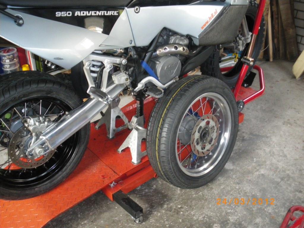

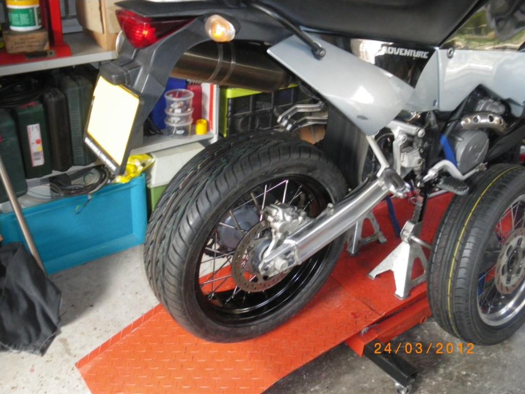

De eerste. Achterwiel 17"met 195/45 TOYO erop. De velg is 5mm naar rechts ingespaakt om aan beide zijden voldoende ruimte te krijgen. Helaas geeft het voorwiel nog wat problemen met inspaken, maar de band die er op moet staat klaar.
Het zijspan wiel is uit een tot supermoto omgebouwde Kawa KLX650 met een Bridgestone 175/55-17.
zijspan wiel

Achterwiel met 195/45-17 met aan beide zijden 5mm ruimte
