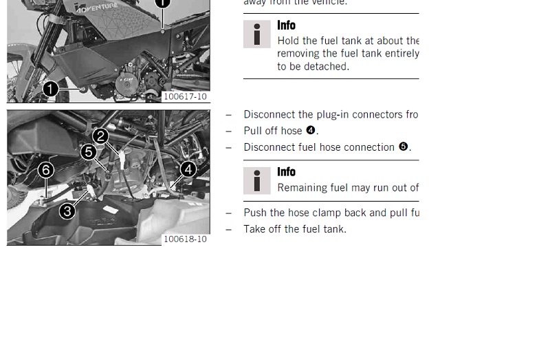

Een vraagje nog de brandstof slang ("hose" nummer 4 op het toegevoegde plaatje), waar gaat die naar toe?
Die is me namelijk met het erafhalen van de tank mee naar buiten gekomen.
Is het gewoon een ontluchtings-slang die moet worden weggeleid of zit die nog ergens aan vast?
Fishbowl.
Fueltank removal

die kleine is voor de afdekbout van de oliejet voor de koppeling. (boven/achter het voorste tandwiel, net onder de plastic rand tegen het blok.)
de slang is de overloop vanaf de tankdop. eindigt met nog 2 andere naast het voorste tandwiel.

Helemaal geweldig voor het supersnelle antwoord!
Kan ik het toch nog afmaken vandaag smiley2
Kijken of ie morgen weer lekker loopt.
