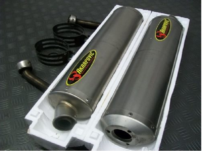

Had de vraag al even gesteld in een eerder topic over Akrapovic dempers, maar aangezien ik snel moet beslissen toch even een aparte vraag:
passen de Akra's die van een 2006 950 SM komen ook op een 2003 Adventure?
Heb online een gebruikte set gevonden voor een schappelijke prijs, als ze passen dan zou ik ze wel willen...

Ik vrees ervoor. Adventure en SE zijn bolt-on, flens met 3 bouten. zover ik kan zien zijn de SM uitlaten slip-on, pijp-in-pijp ahw, dus dat wordt lastig.

BerichtGeplaatst: Za, 14 Jan. 2012, 12:02    Onderwerp: Reageer met quote
Dat dacht ik dus ook, maar als ik de foto (zie hieronder) zie van de aanbieder meen ik te zien dat de flens met 3 bouten daar zo op kan, lijkt mij dus geschikt?

BerichtGeplaatst: Za, 14 Jan. 2012, 13:17    Onderwerp: Reageer met quote
Jawel, zullen perfect passen. (bij de mijne toch wink3 )

BerichtGeplaatst: Zo, 15 Jan. 2012, 15:04    Onderwerp: Reageer met quote
heb net voor de zekerheid even mijn Adventure gecheckt, maar heb inderdaad een flens met 3 bouten, dus ga proberen of ik hem nog kan kopen.
Veel dank!
