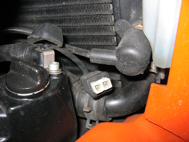

Hoi Daan,
ik heb een druppeltiet aangeschaft en vraag mij af hoe en waar ik de tietstekker het beste kan aanbrengen zodat alles het minst beschadigd, waterdicht blijft, en op de meest praktische plaats zit.
Misschien in de centenbak bij de zekeringen? goofy

Makkelijkste is als je in je dashboardje een 12V plug maakt (z'on bosch standaard boardspannings plugje), waar je accesoires in kan steken (ook nog heel handig voor gps aansluiting etc).
de druppellader kan je daar dan ook gewoon insteken: Voordeel is dat ie meteen extra afgezekerd is!
(Inbouwvoorbeelden voor die plug: zie elder dit forum)
BerichtGeplaatst: Ma, 13 Nov. 2006, 19:29    Onderwerp: Reageer met quote
Ik heb hem hier geplaatst John (zie foto). zo'n beetje tussen de olievuldop en het koelwatertankje in>
Gewoon vanaf de accu omhoog een beetje tussen het frame en de tank door (ik heb er niet eens de tank voor hoeven demonteren).
Met een tywrap vastgezet om die koelwaterslang, makkelijk bereikbaar, en niet gevoelig voor vocht (achter de radiator).
Bij mijn lader zat er wel al een losse zekeringhouder in de kabel verwerkt.
Zoals DR Bean omschreef kan natuurlijk ook, maar dan moet je wel de originele laderkabel verbouwen, (stekker er aan).

BerichtGeplaatst: Ma, 13 Nov. 2006, 20:01    Onderwerp: Reageer met quote
euhm Daan:
is de laadkabel bij de accu afgezekerd??
wel NA de hofodzekering afgetapt? of direkt aan de accu?
Zonee, dan gaat er dus iets goed fout, als die laadkabel ergens kortsluiting krijgt, bijv omdat ie doorschuurt...
