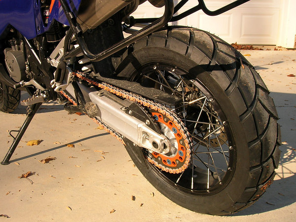

Ik heb wel een voorbeeld van een amerikaan
http://www.advrider.com/forums/showthread.php?t=698799
 Bestandsgrootte:  42.96 KB
 Weergegeven:  14137 keer
990SMT 2010-

Da's leuk gedaan, maar ik zou wel de originele velgmaten willen houden.
Ik heb niet de ambitie om van de SM een halve SE te maken.
Wauw!!! Ik heb er weer een droombike bij. Zeer geslaagde combinatie vind ikzelf.
