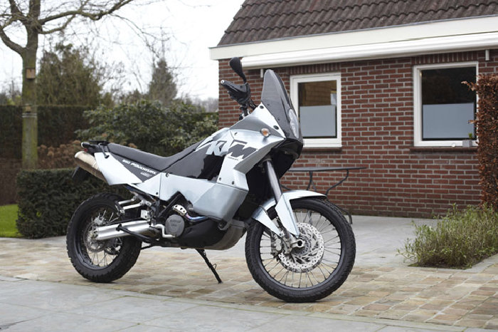

Heren, dit is hem geworden!
Naar aanleiding van de tip via het forum in Belgie aangeschaft.
Bedankt voor de tip!
Klopt het dat de 950 adventure een beetje anders stuurt dan de gemiddelde brommert? Daarmee bedoel ik dat je een beetje een soortement van knikje naar links en rechts voelt als je de bocht in gaat? Het stuurt heel soepel en aangenaam maar vraag me af of het de bedoeling is. Als de motor op de bok staat en ik het stuur van links naar rechts beweeg zit er overigens geen zwaar punt in het midden gedeelte van de beweging.
Of ben ik wat moois wijs gemaakt en heb ik de eerste reparatie aan het balhoofd al zo gaat als in mijn zak zitten. haha.
Ben benieuwd alvast dank.

Yes! Dat is hem. Gefeliciteerd met de aankoop.
Die knik heb ik niet bij de mijne, maar dat kan aan veel liggen hoor. Als het niet je balhoofdlagers zijn, zijn het misschien je banden. Ik heb ook ooit zeer raar gedrag gemerkt met 950 adv door een verkeerde afstelling van de veringwinkel, maar dit leek in niks op wat jij beschrijft, eerder wijdlopen in een bocht.
Ik vermoed dus toch je balhoofdlagers. Google eens op 'garage night' en daar staat wel ergens een filmpje van hoe je die zelf kan vervangen op een 950/990 adv.

Welke banden heb je erop zitten? Zo te zien tkc80 of iets dergelijks. Deze (semi-)noppenband geeft dit bochtengedrag, is een kwestie van wennen. Je kan er dan nog steeds flink hard mee door de bocht.
990 Adventure
mooi oranje is niet lelijk!

Lijken mij geen semi-noppenbanden op die foto hoor, gewoon de originele scorpions zo te zien.
