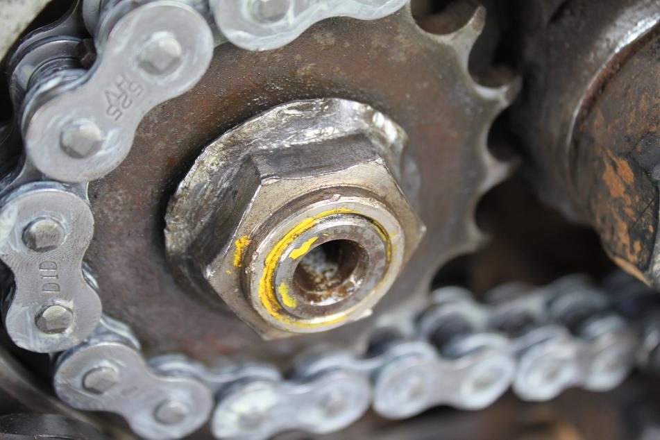

Ik weet dat ik niet de meest snuggere gozer op de planeet ben.. en ook niet de meest handige.. maar dan nog, da's geen excuus om het voorste tandwiel niet los te krijgen?!?!? Hoe moeilijk kan dat in hemelsnaam zijn???
Rem ingetrapt + in versnelling gigabuis op ratel gezet en nog wil het ding niet los. Moet ik nog iets doen met dat borgplaatje; heb het teruggebogen (ver genoeg?!?!), lijkt overigens alsof het geen los plaatje is maar aan de moer vastzit?!?!
En de sleutel uit de KTMset bovenop de achterbrug laten steunen en dan het achterwiel draaien.. nee, echt niet dus he...
Vergeet ik ergens iets?!?! Of moet ik gewoon meer spinazie eten?!

spinazie en links om draaien.
of de slagmoer sleutel.

mij is geleerd dat je de motor nooit in versnelling mag zetten tijdens het los/ vastdraaien van het voorste tandwiel, zeker met perslucht, ivm mogelijke beschadiging vesnellingsbak.
bikke kruipolie en even laten inwerken, achterwiel blokkeren en losdraaien met een verlengde ratel zou moeten lukken.

in de versnelling zetten is niet nodig: Zoals beschreven; ketting laten zitten en gewoon de A-rem stevig instappen.
(overigens denk ik dat dat niet zo veel kwaad kan hoor, ook niet met een slagmoersleutel.. de klappen die er normaliter inkomen zijn ook groot zat!)
Goede dopsleutel met wringijzer nemen. met zijn 2e is het handiger, dan kan je zelf de dop er goed ophouden en draaien terwijl de ander de rem intrapt.
(aan die gele loctite te zien is het zeker weer die ene monteur bij KTM_west geweest smiley )

Warm maken?????

ik herinner me ook nog dat de eerste keer tandwiel verwisselen een beetje potig is. KTM gebruikt goeie loctite wink
flinke slagmoersleutel helpt in 99% van de gevallen, zonder schade aan bout of jezelf Smile

loctite freeze & releace doet ook wonderen. En vind ik bij zo'n klein oppervlakte beter werken dan heet stoken.
Maar zoals Dr Bean al zij met twee man gaat het een stuk gemakelijker.

slagmoersleutel heeft het inmiddels gefixt (nadat de monteur hem in tweede instantie dan toch in de goede richting liet draaien...)
