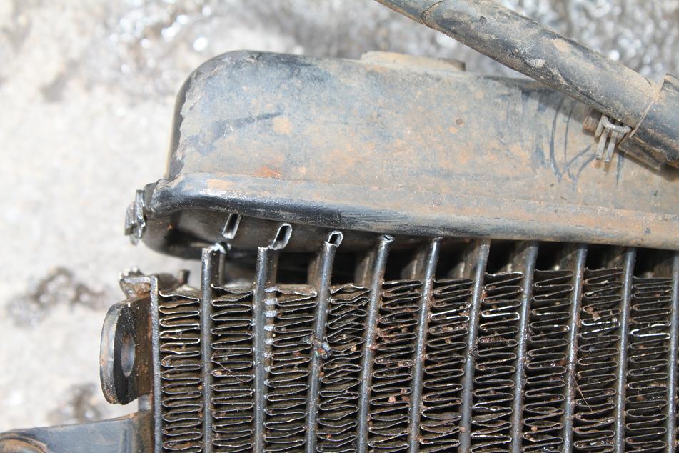

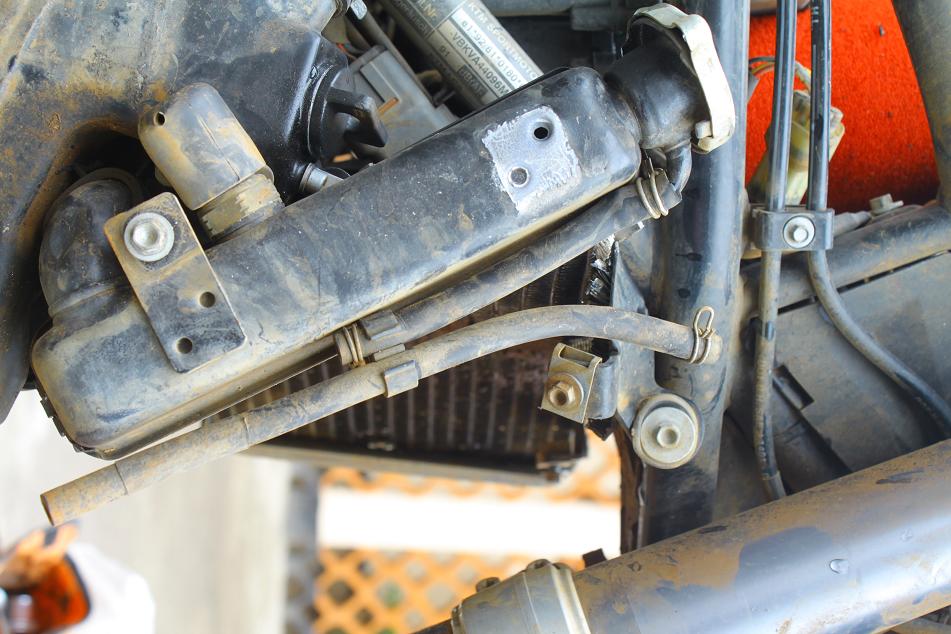

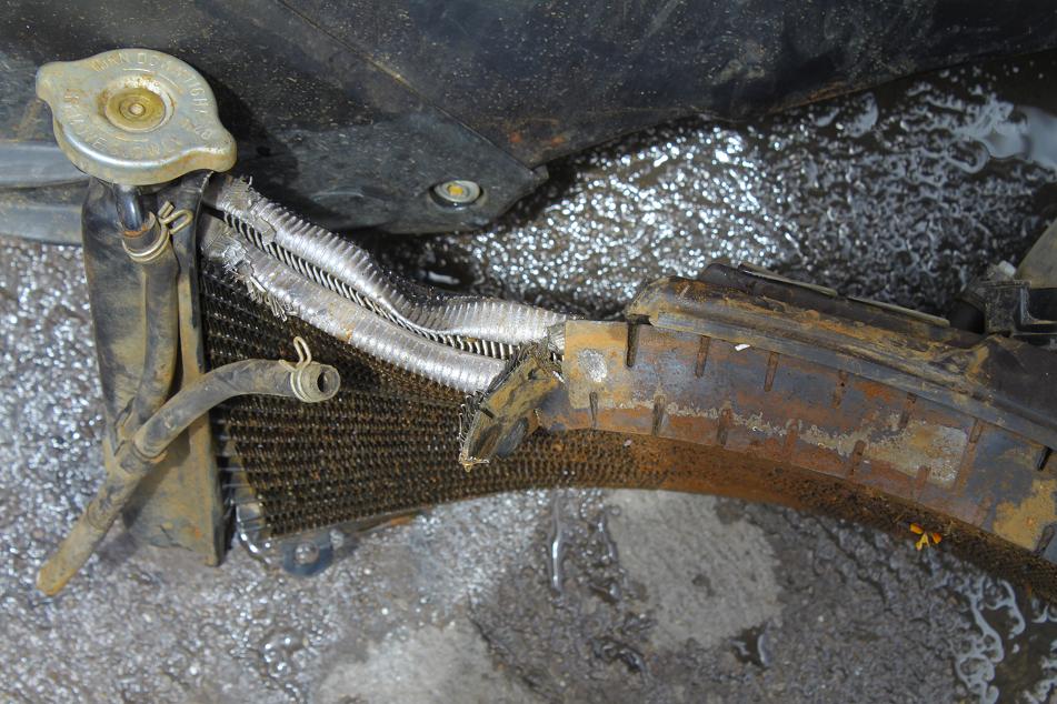

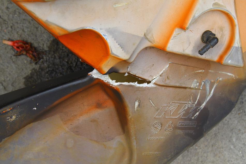

Oke, er was een motor en een kleine vrachtwagen -althans, dat denk ik.... de vrachtwagen won sad
Dus nu een gescheurde tank en een lichtelijk getordeerde en gescheurde radiator. Ik zit in Afrika, waar ze alles kunnen repareren, maar dit?? Iemand enige ervaring ermee, of suggesties misschien?

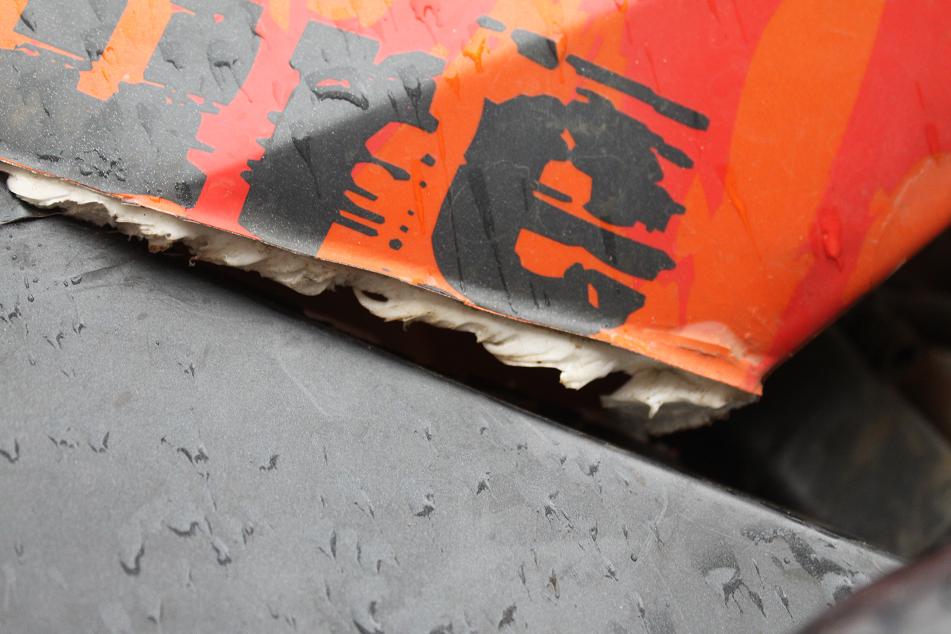

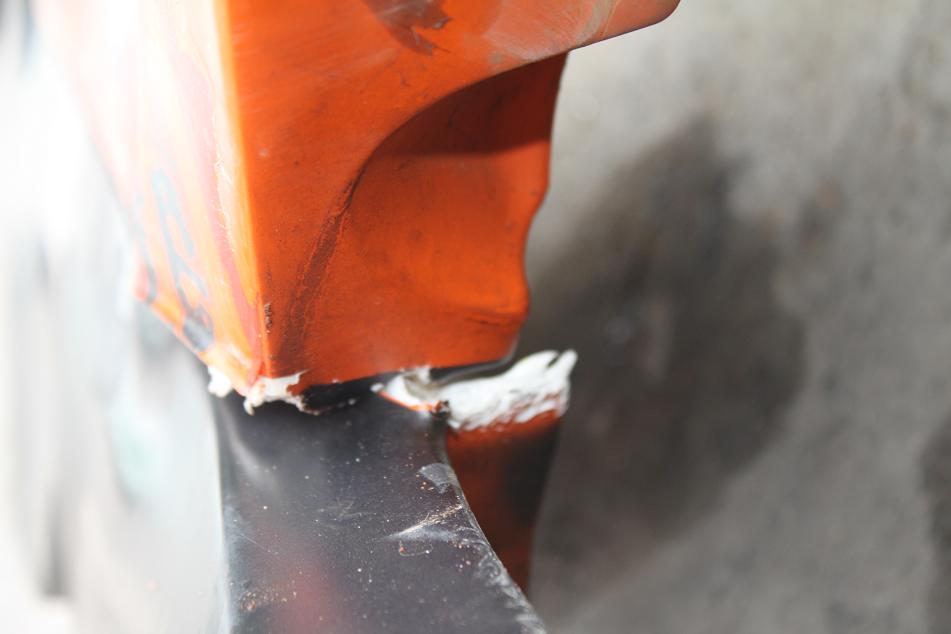

En nog wat andere foto's...

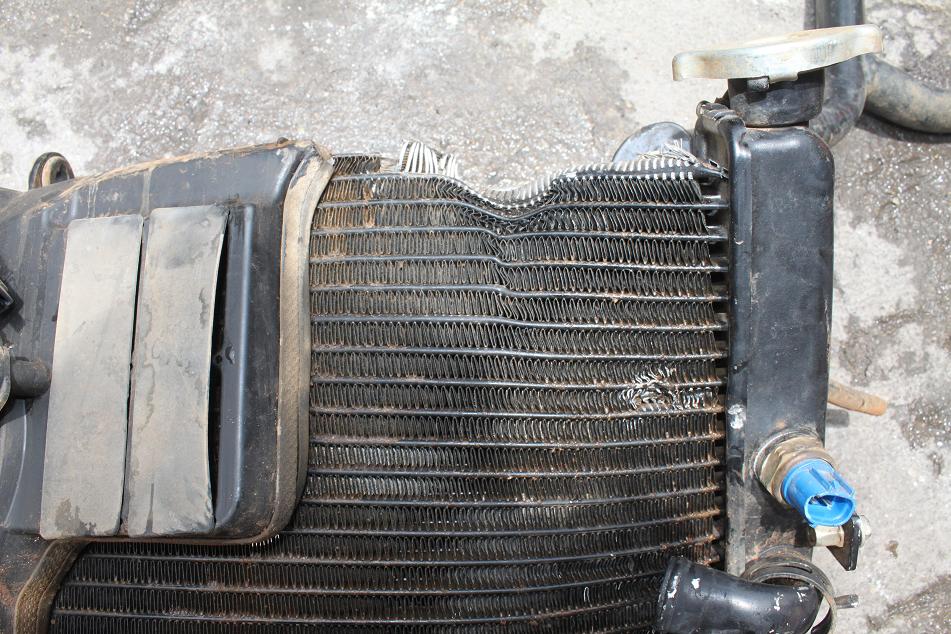

OKe nog eentje dan, van de "lichtelijk" verbogen radiator

De plastic van de tank is niet lasbaar, deze valt voor mij niet te repareren.Ook andere produkten zoals epoxy en dergelijke hebben geen hechting op zo een tank.
Wat de radiator betreft die kan nagemaakt worden, herstellen daar heb ik sterk mijn twijfels over.......het is immers niet gewoon een klein deukje met een lek.
mvg Benny
SM 950
BerichtGeplaatst: Vr, 30 Sep. 2011, 16:11    Onderwerp: Reageer met quote
voor nood...
die afgescheurde lamellen afsluiten,
(dichtsolderen, en waar ze op aangesloten zaten ook).
en dan genoegen nemen met de wat mindere koelcapaciteit.
is een flinke klapper geweest confused
BerichtGeplaatst: Vr, 30 Sep. 2011, 19:19    Onderwerp: Reageer met quote
solderen zal niet gaan want het is een aluminium radiator.
je kunt het wel dichtknipen en plakken/dichtsmeren met kneed-epoxy en/of vloeibaar metaal (gevulde epoxy), maar je neemt natuurlijk wel een risico als je nog een eind de rimboe in wil.
Tank: Tja, kleine scheurtjes kan je met epoxy repareren, kunstof-Lassen gaat idd niet (nylon tank). dus ik denk dat je daar een ander voor nodig gaat hebben.
Je kunt natuurlijk met 1 tank rijden, maar dan heb je maar 11 liter.. en das wel erg weinig daar.

Volgens mij de linker tank van een 990. Heb je denk ik wel nodig vanwege de pomp...
BerichtGeplaatst: Vr, 30 Sep. 2011, 22:38    Onderwerp: Reageer met quote
iets creatiever denken:
andere kant heeft ook een kraan, en als je de tusenslang aan de pomp zet werkt dat ook echt wel hoor.

verdorie, ik was er al bang voor, maar koesterde nog enige hoop voor de tank maar lijkt erop dat ik die bittere pil zeker moet gaan slikken. t is de rechtertank trouwens en aangezien ik ook een 3e tank van AdvTank heb, heb ik ook overwogen om op deze en alleen de linkertank te gaan rijden. maar als ik verder kan, heb ik nog zeker een maand of 5-6 en een kilometer of 15.000 voor de boeg en daarvan moet zo weinig mogelijk op asfalt zijn. dus een beetje tankreserve is welkom om niet te zeer beperkt te zijn. bovendien, vervang ik t niet hier, dan moet t wel weer in NL..
als t niet te doe-t-zelven is, houdt t op jammer genoeg.
wat de radiator betreft: zo'n beetje de helft van de lamellen is kaduuk, incl de bovenste. stel dat ik die allemaal dicht maak, dan beperk ik het koelvermogen navenant neem ik aan? (en hij/zij loopt al niet heel erg koel)
wat kunnen de problemen/uitdagingen zijn als ik een willekeurige andere radiator zou monteren? op zich gelden hier dezelfde overwegingen (nog 5-6mnd, nog veel kms, anders in NL) maar vind t nog wel de moeite waard om dit te onderzoeken, al is t maar om t weekend door te komen. ik kom zelf op montage ventilator, temp. sensor en wellicht koelcapaciteit.
oh en t is inderdaad wel een klapper geweest ja. althans, dat denk ik, mijn herinnering is compleet blanco. maar zó pijnlijk om elke ochtend weer te voelen dat je geen 18 meer bent... én een beetje schandalig dat de aluminium radiator bescherming niet geholpen heeft, nietwaar?! laugh4

Verder misschien een tip. Ik weet dat een collega van mij onlangs een doorgeroeste radiator in de woning met schoolkrijt heeft dichtgekregen. Klinkt vreemd maar het houdt volgens hem al 2 jaar. Daar waar lassers niets meer konden bereiken. Gewoon schoolkrijt in de gaten duwen en dat is 't. Baat het niet dan schaadt het ook niet. Mocht je hem op andere wijze niet dichtkrijgen kun je dit eens proberen. Beter is natuurlijk een nieuwe maar ja kan me voorstellen dat deze er niet is. En anders toch maar met post laten opsturen waar je nu zit. Doe wel als gift wat anders komt er nog een hoop op.

alles is te repareren, helemaal in Afrika!
Maar haalbaar is het wat mij betreft niet meer met de tank en radiator :(
Een soortgelijk radiatortje vinden zou niet zo'n probleem zijn in nairobi, gewoon een paar brommer radiatortjes naast elkaar zou het makkelijkst zijn, kost ook niet veel. Op de kart baan daar zit iemand die je ook vast kan helpen, met een enooooorme werkplaats voorzien van moderne aparatuur. Tankje zou je echt een ander voor moeten hebben.

wat zouden de nadelen zijn als ik hier een radiator laat "namaken"?? Ze gebruiken dan geen aluminium maar messing...
voordeel zou dan weer zijn dat t overal kan worden gefixt dmv solderen nietwaar?
maar er is vast een goede reden waarom ktm alu toepast. wat denken jullie??
