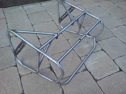

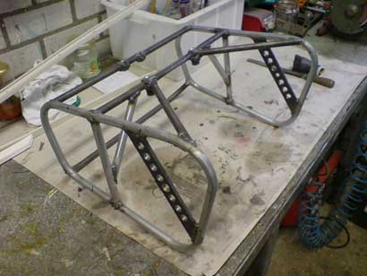

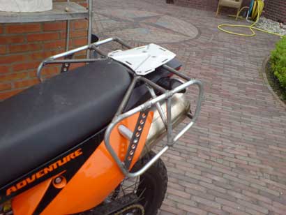

Afgelopen weekeind druk bezig geweest met het maken van een bagagerek voor mijn 950 adventure. Gebruik vooral voor de komende vakantie naar Oostenrijk.
Ik had nog givi voyager bag zijtassen die ik graag wil gebruiken.
Gemaakt van 15 mm buis.
Op de tassen lijm ik aan de binnen en buitenkant een dunne houten plaat om ze wat meer stevigheid te geven.

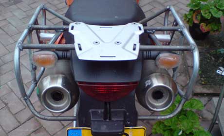

Vervolgens een avondje schuren en zwart spuiten.
Eerst maar een dun laagje en eens een paar week proberen. Daarna kijken of er nog iets aangepast moet worden en vervolgens poedercoaten.

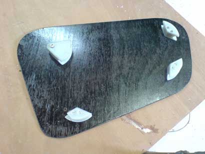

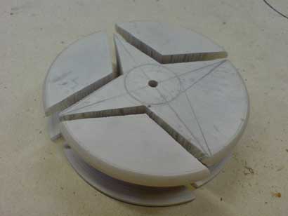

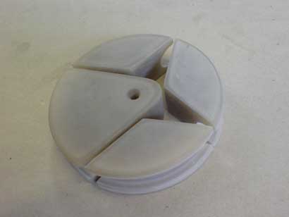

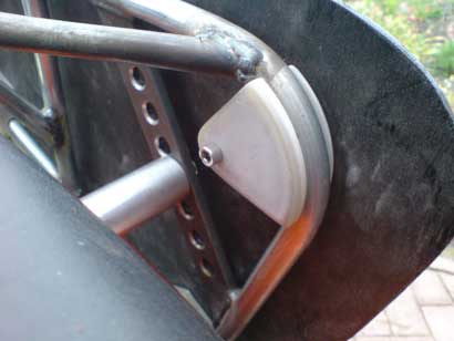

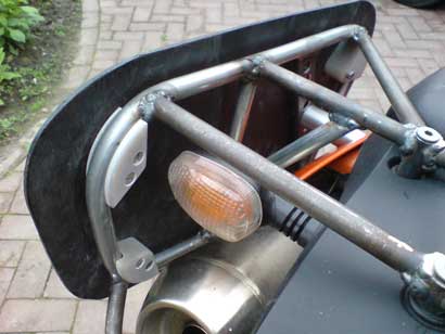

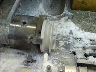

En ook een snelsluit systeem bedacht. Is ook nodig want anders pas ik niet door mijn garagedeur.
Werkt (tot nu toe) erg goed en gemakkelijk. Misschien een patentje aanvragen thumbsup
Drie vaste delen en een draaibare. Draai de halve maan naar binnen en je pakt hem er zo af. Draai hem naar buiten en hij zit muurvast. Vastzetten met een snelklem aan de binnenkant van de tas (zo'n hendel waar je voorwiel van je fiets ook vaak vast zit).

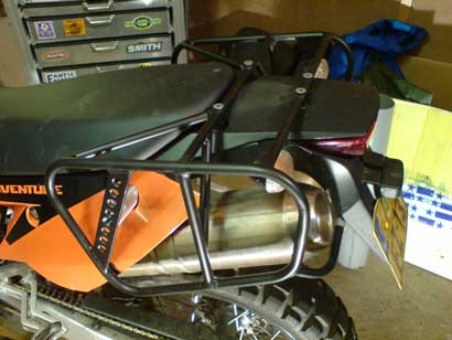

En nog een paar foto's.

Ik wou dat ik het ook kon. Heel netjes en klasse bevestigingssysteem thumbsup thumbsup

Mooi. Ik dacht eerst dat hij te zwak zou zijn, maar toen zag ik de bevestiging met de buisjes door de zijkappen.
Je laswerk is net zo fraai als dat van mij dozey

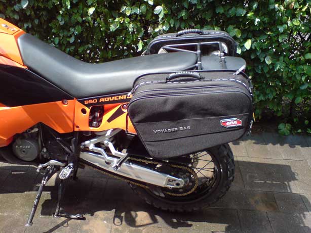

BerichtGeplaatst: Wo, 27 Jul. 2011, 22:15    Onderwerp: Reageer met quote

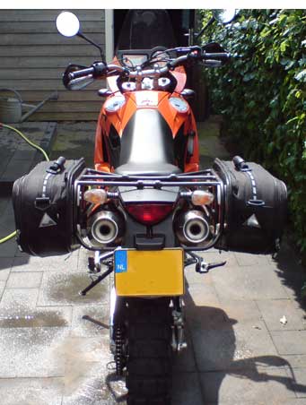

Dank voor jullie reacties!
Het heeft eventjes geduurd maar de tassen zitten erop en de eerste paar ritten zijn gemaakt. Ze zitten prima vast en ik kan ze in een paar sec eraf halen. Vandaag ook offroad geprobeerd en ze zitten nog steeds (Natte zandpaden en modder is geen aanrader voor een bijna versleten Scorpion voorband.) Alles is heel gebleven en over twee week de grote test in op de Oostenrijkse bergpassen laugh
Wat betreft de lassen, ja dat was met mig/mag idd een beetje geklodder. Ik kan beter, zelfs tig lukt me goed. Maar dan moet je wel de juiste apparatuur hebben en die was helaas niet voorhanden.

BerichtGeplaatst: Zo, 31 Jul. 2011, 16:37    Onderwerp: Reageer met quote
No sweat. Ik vind het een mooi rek en de tassen zitten er fraai op. Veel plezier en gebruik 'm niet als valbeugel!
