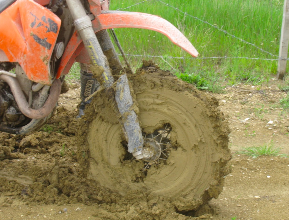

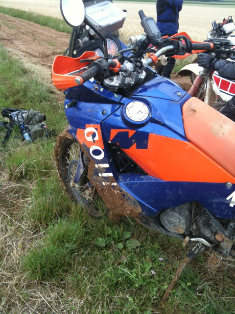

Afgelopen dagen wederom de offroad ritten van Ketelaar gereden in Noord-Frankrijk. Het was door het natte weer erg nat en zwaar. Maar ik en de motor KTM 950 S hebben het weer doorstaan. HELEMAAL TOP.
Een vraag : Op een kleiweg reed ik ongeveer 60 km/u. Heel onverwacht blokkeerde het voorwiel. Dit had een valpartij tot gevolg. Wat bleek! Het voorspatbord was volgelopen met klei.........
Gelukkig kon ik na de valpartij, nadat ik de klei had verwijderd uit het voorspatbord, weer verder rijden.
Hebben jullie een suggestie? Hoog voorspatbord monteren? Het orginele voorspatbord verhogen?

Gekend probleem bij de 950 dacht ik. Het spatbord sluit te nauw aan bij de voorband en zeker bij noppen. Bij de 990 is dit sterk opgelost door een breder uitstaand spatbord te monteren, maar aangezien dit niet echt past op een 950 ben je misschien beter af met een verhoogd spatbord.
Afgelopen weekend toch ook een 990 gezien met volgelopen spatbord.
Wel niet zo dat ie totaal blokkeerde; maar veel scheelde het niet...

In 't slechtste geval breekt het gewoon af, met meename van de remleiding.
Een 990 spatbord heeft idd veel meer ruimte, maar vraagt ook de 990 remleidingen. Net als een hoog spatbord trouwens.

bekend probleem idd, maar als jeje bandenspanning wat lager durft te maken dan helpt dat wel heel veel: dan lost de band beter de klei.
een nog meer noppenband nemen helpt natuurlijk ook, zeker al sje er een neemt die wat slapper van karkas is; bijv een scropion pro
en een beetje doorrijden helpt ook... maar blijkbaar deed je dat al 2thumbsup .
het is mij, ondanks genoeg modder, nooit overkomen.

Soms helpt een hoog spatbord ook niet meer wink2
Had het probleem vroeger met mijn transalp ook. Heb toen het spatbord 1,5cm hoger geplaatst. Dat geeft al aardig wat minder problemen.
Weet eigenlijk niet of dat bij de KTM gaat.
