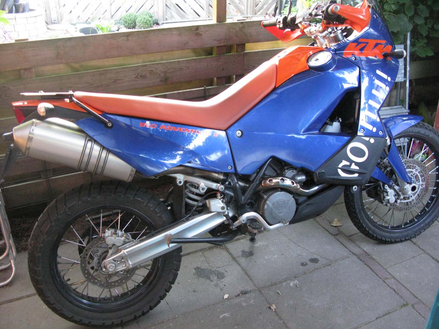

Mijn GO S versie heb ik verlaagd naar de standaard hoogte.
Hiervoor een gebruikte demper en jiffy gemonteerd van een lage versie
Voorpoten een 4 cm door de kroon platen laten zakken en klaar.
Mogelijkheid hou ik om terug te bouwen naar origineel.
Op de hoge versie rijd ik fantastisch, problemen kreeg ik bij stilstand, draaien op smal pad enz.
Ben nu wel benieuwd hoe deze aanpassing rijd, mijn lange voorpoten zitten er natuurlijk nog in.
Vraagt deze combinatie nog om aanpassingen van de instellingen?
Grtz

ALs je nu volledig door de voorvering gaat, stuikt je voorspatbord tegen de kroonplaat, blokkeert je voorwiel en gaat er een boel mis denk ik.
Immers heb je 26,5cm veerslag: Pak maar een rolmaat en meet hoe ver de voorvork dan inschuift.
Volgens mij kun je beter je vering ruilen met iemand: Der zijn er zat die graag een hoge willen.
Helder thx.
Eerst rijden of de lage versie bevalt.
thumbsup Laat ik het weten Jos / Michel
thumbsdown zet ik de boel terug

Wat is het verschil in voorpoten hoog/laag?
Kortere binnenpoten, ander binnenveren?

Zo de lage versie bevalt goed. PAst beter bij me korte pootjes.
Bied dus een S veren pakket aan.
Het gaat om de achterschokd, voorpoten, jify en de middenbok.
Neem contact met me op, grt
