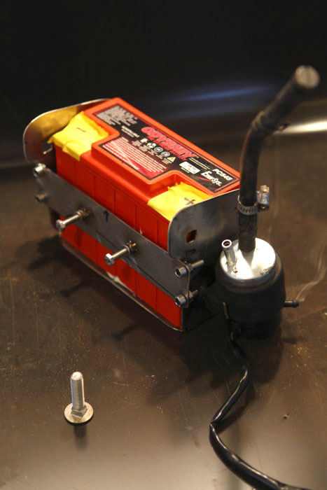

Had nog wat RVS plaat liggen en na wat bakken en braden is dit het resultaat met de Odyssey PC545 als nieuwe accu.
Had 'm al een tijdje liggen voor dit project en in de winter een keer bijgeladen. Hoefde niet echt. Een half jaar later: starten en meteen lopen
Heb nog wat stukjes uit de bak geslepen om wat gewicht te besparen. Scheelde toch maar liefst 100 gram wink2
Met benzinepomp aan de zijkant. Spanningsregelaar komt aan de voorkant

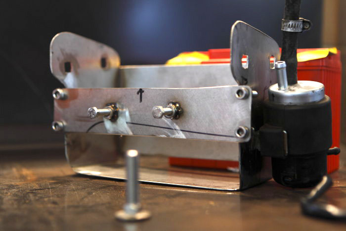

Ruwe bak, bijna af

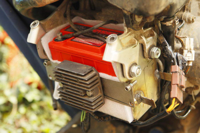

Eindelijk in de motor. Past allemaal maar net. De sapningsregelaar zit uiteindelijk op z'n kop ivm de kabels. De moeren zijn zelfborgend (niet op foto)
