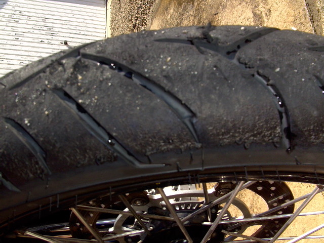

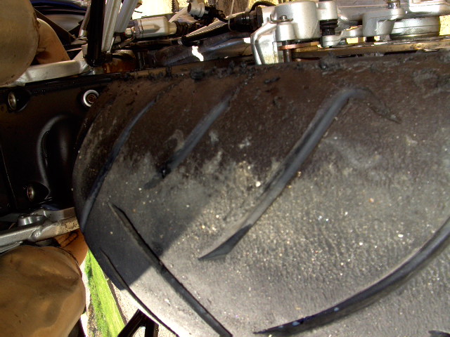

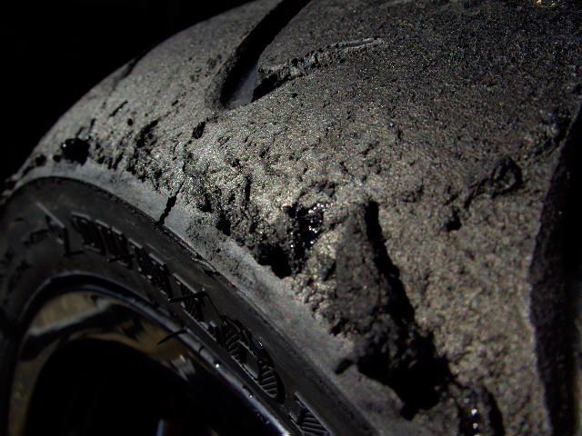

Hallo, gisteren een dagje naar het circuit van Folembray geweest met een set nieuwe banden
Ik wil jullie even mijn meening geven, wie weet heeft iemand er ooit iets aan.
De moto: KTM adventure 990 bj 2008
wielmaat: voor 110-80-19 op exelvelg. Achter180-55-17 op exelvelg
banden: dunlop roadsmart
tandwielverhouding: 16-45
buiten themperatuur: 25 graden
bandenspanning voor 2 bar achter 2 bar
Banden geven erg veel feedback paar keer kleine schuifer gehad vooral voor na foutje van mezelf maar de banden geven wel aan dat het gaat komen. zeer goed weer op te vangen. Achter alleen bij zeer felle hellingshoek en volgas gaat de band wegschuiven maar dat kan zeker ook komen door mijn tandwielverhouding.
banden hebben wel 2 ronden tot zelf 3 ( ongeveer 5 km) nodig om warm te worden. maar dan kan je echt voluit gaan. na een sessie is de vooband rond de 55 graden en de achterband rond de 60 graden. bandenspanning warm 2.4 achter voor niet gemeten ( vergeten )
de banden zijn zeer rond van vorm. Heb ze niet op de randen gekregen. voor is da zelfs onmogelijk achter moet da wel lukken maar ikzelf ben er niet aan geraakt.
ondanks de lange veerweg kon ik zeer laat ik de remmen en hielt de voorbanden dit uit.
Slijtage was wel erg groot leek me.

Bandjes in't vervolg misschien toch een tiende of 2-3 extra geven...
