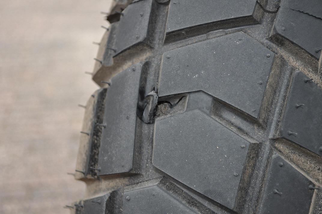

Tijdens een plaspauze viel mij het gaatje in de achterband op. De band is slechts 500 km oud en er is ook nog niet gek mee gedaan. Wel even schrikken en rustig terug naar huis....

Ziet eruit alsof je over iets scherps bent gereden dat vast zat aan een ondergrond.
pleisters gaan hier niet helpen, zonde!

Ik kan me bijna niet voorstellen dat ik iets geraakt heb. Zou je toch moeten voelen. De hele nop zit eigenlijk los.

zit toch een binnenband in..
Als hem wegdoet rijd ik hem graag voor je op hoor Smile

Ik heb contact gehad met Pirelli Nederland. Ik kan met de garage een schadeclaim indienen en Pirelli zal deze beoordelen.

Het spijt me dat ik het moet zeggen maar je hebt een s herp voorwerp geraakt. Dat zie je op de foto. Een klein stukje metaal vast gereden in een asfalt of kasseiweg kan deze schawe best veroorzaken. Jammer genoeg thumbsdown
Ik zou gewoon met sterk soldeerojzer de rubber terug samensmelten. Of nieuwe band. Maar je hebt niets te verliezen. De wereld is aan de creatieve denkers.

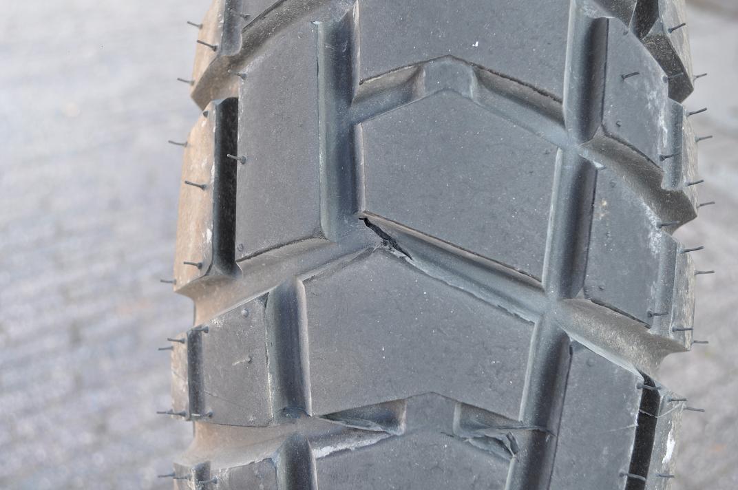

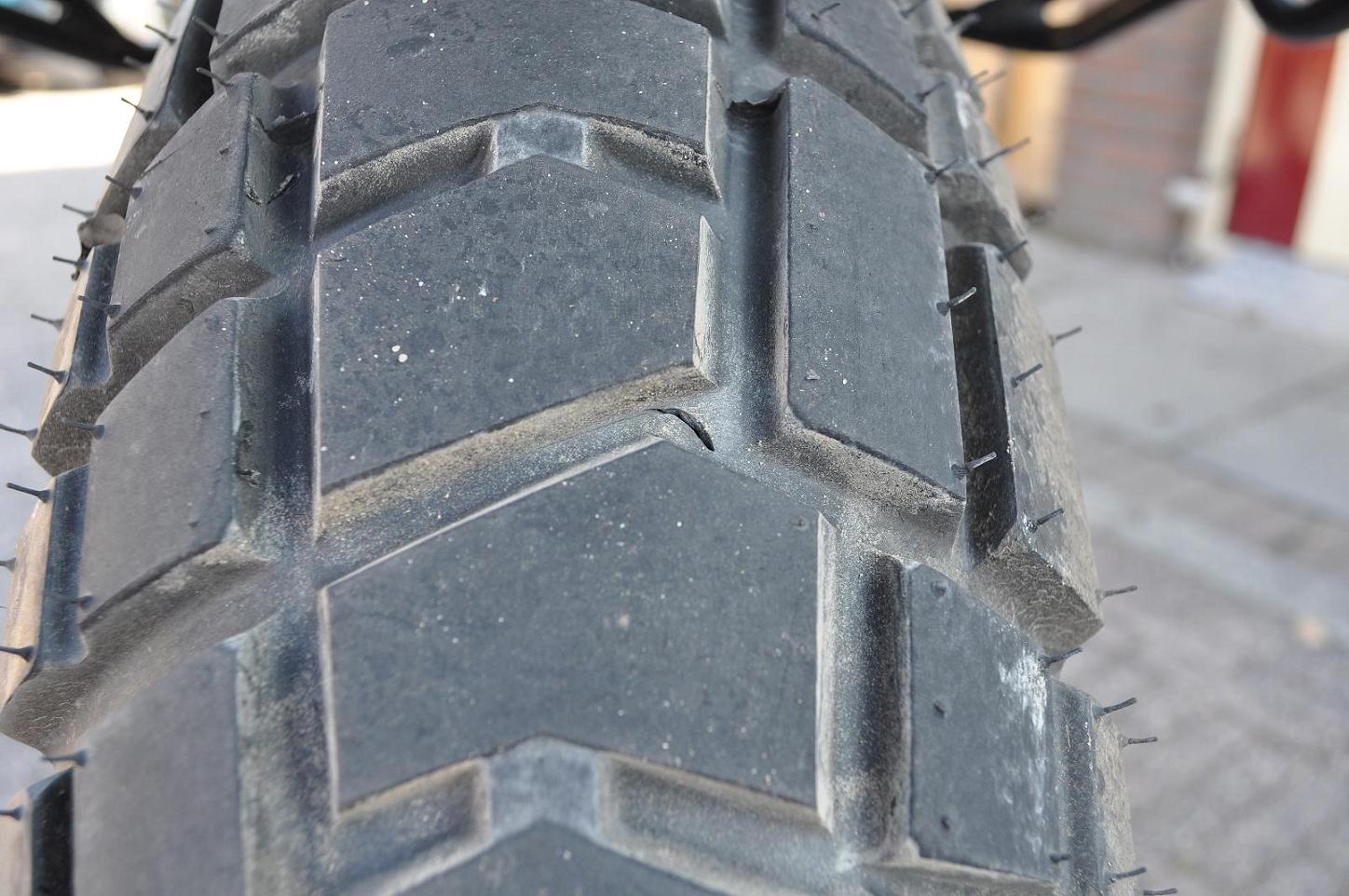

Ik weet niet wat ik de afgelopen 700 km allemaal geraakt heb, maar dan kan zo'n pirelli maar bitter weinig hebben. Ik heb met mijn Alp en een setje Anakee's veel gekkere fratsen uitgehaald. Er komen steeds meer scheuren......
Mijn Heidenau K60 scheurt ook langs alle kanten hoor maar die heeft zijn off road kms wel te verduren gehad. Ik lig er niet echt wakker van... Ik zou die band gewoon oprijden.

Mijn scorpion achteraan scheurt ook overal, ben zelfs al grote stukken van de "noppen" kwijtgeraakt van mijn vorige achterband.

Schijnt toch vaker voor te komen bij de pirelli's. Zie: http://forum.lc8.info/viewtopic.php?t=3262&highlight=scorpions
Suc6 met je garantieclaim. Lijkt me toch meer een productiefout van de band.... Pirelli heeft hier blijkbaar vaker last van gehad.

Dat soort sneetje heb ik alleen gehad na heel wat kilometers offroad in Maroc. Voor de stenenpistes bewerkte de band nogal, maar dan vooral op de noppen.
Met 'gewoon' in NL rijden lijkt dit me niet normaal... Althans mij nog nooit gelukt.
BerichtGeplaatst: Di, 29 Mrt. 2011, 16:35    Onderwerp: Reageer met quote
Scheurtjes in de noppen heb ik al aan de voorband gehad. Maar dat was slechts bij één voorband, voor de rest nooit geen last meer mee gehad.

lijkt mij zwaar abnormaal

Gisteren is in overleg met de leverancier de band vervangen. Het is natuurlijk mogelijk dat er een productie foutje gemaakt is. Rubber niet warm genoeg o.i.d. Als dit na een aantal duizend km gebeurt was had ik er weinig problemen mee. De eerste gebreken traden al op bij 500 km. Mijn vorige band (die niet gespaard is) vertoonde geen enkele gebreken. Zal waarschijnlijk een maandagmorgen band zijn geweest.
