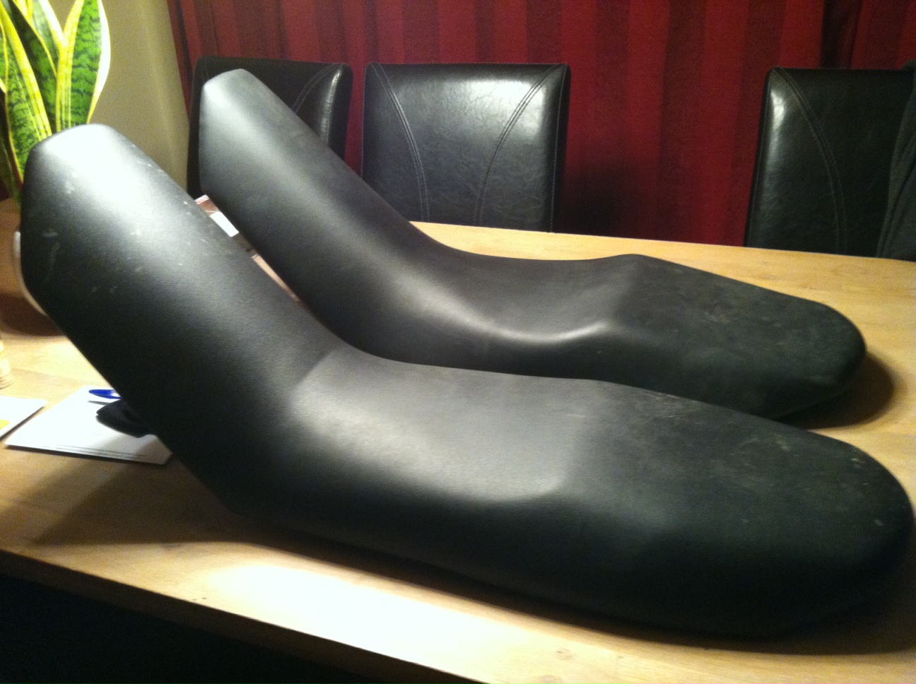

Het zadel is voor de lange afstand niet echt comfortabel denk ik. Ik heb het nog niet uitgeprobeerd op de lange afstand, maar op korte stukjes begin ik al een houten kont te krijgen. Eerst maar eens een echt lange afstand proberen en anders een kijken bij KTM Team West of bij Rayz.

Zadel: Harde plank is lekker! Ja, je hebt na een 1/2 uur als een beetje zere kont, maar omdat je makkelijk ander houding aan kan nemen blijft dat zo en wordt niet erger.. ook niet als het 8 uren worden. (maarja ieder zijn muug wederom)

Ruitje is een heel persoonlijke keus en dat geldt ook voor het zadel. Mocht je op een treffen terecht komen kan je misschien altijd eens proefzitten als je iets interessants ziet?

Met het zadel zie ik het gewoon even aan. Er zijn genoeg goede alternatieven voorhanden, maar het geld is een beetje op op het moment .
