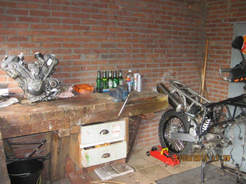

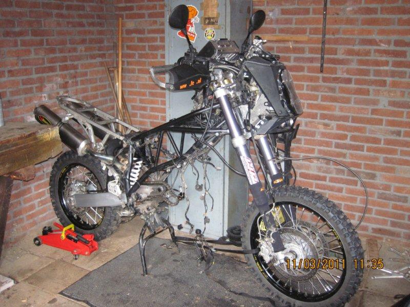

Tijdens het verwisselen van de vering van N naar S (2005) kwam ik er achter dat bij de achtervoet het blok ietwat zweette. Geen druppels olie.
Was natuurlijk met koude motor zeer moeilijk te bepalen waar komt dit vandaan. Door de rijwind gaat de olie alle kanten op dus overal waren er lichte vochtplekken te zien.
Alle gebruikelijke veroorzakers van olieverlies nagelopen:
spanbout van distributieketting, o-ring versnellingssensor, oliesensor, overloop via filterkast, afdichting voortandwiel, o-ring startmotor, pakkingen (kop-, koppelingshuis-klepdeksel-, voetpakking) verschillende bouten met o ringetjes etc etc.
Vervolgens blok eens schoongemaakt met wasbenzine en blok ingepoederd met talkpoeder. Hierna enkele nachtjes laten staan en jawel hoor. Voetpakking lekte. Kwam er een licht oliespoortje bij de voet van de achtercylinder. Is trouwens een mooi syteem om olielek op te sporen. Talkpoeder ietwat uitblazen zodat je in het verdachte gebied een mooi wit laagje krijgt.
Vervolgens met KTM dealer Stoebe te Wurselen nabij Aken (D) (heb ik goede ervaring mee) gebeld. Quanta Kosta ?
Ongeveer 1000 euro. stars Omdat voetpakking verwijderd wordt wordt de koppakking automatisch gedaan. Het merendeel van de kosten zat hem in de kosten van de arbeidsuren ongveer 7 uur aan in en uitbouwen van de motor. 1 arbeidsuur 75 euro. Besloten om deze centen in eigen zak te laten zitten en dus :... Zelf motor in en uitbouwen. Scheelt dus de helft.
Dus stoute schoenen aangetrokken. (gelukkig dat ik er hier nog een paar van had pleased ) Werkplaatshandboek uitgeprint ( book2 jezus wat een dik boekwerk) en hierna aan de slag. Viel goed te doen. In handboek staat stap voor stap omschreven hoe het uitbouwen gaat. Het enige wat een beetje moelijk ging was enkele assen waar de motor aan ophing. Echter door de motor ietwat te tillen of te zakken (via krik) ging dit uiteindelijk ook goed. (geldt natuurlijk ook voor as van swingarm waar ik wel eens gelezen heb dat mensen het moelijk mee hadden om uit te bouwen. Waarschijnlijk komt het dus doordat het gewicht van de motor die op de as rust)Ikzelf was een dagje kwijt met uitbouwen.
Motor wordt nu helemaal nagekeken en pakkingen worden natuurlijk vervangen. Misschien leuk verhaal voor degene die het ook overweegt.
Zo nu het inbouwen nog undecided

tja.. leuk he! wel dapper van je!
Ik hoop dat je flink wat fototjes gemaakt hebt met je digicam, dat scheelt altijd bijj het in elkaar bouwen weer om de vraag te beantwoorden: Waar zat dat draadje ook al weer, en hoe liep dit slangetje smiley
't valt op zich wel mee: Ik heb in 2005 destijds mijn blok overgehangen in een nieuw frame (lang verhaal). Dat heb ik zelf gedaan (in de dealer werkplaats): 1/2 dag er uit, 1/2 dag aanpassingen en onderhoud (SAS/EPC er af, kleppen stellen (das dan 2 minuten werk...) en 1 dag weer inbouwen (kost best tijd voordat je alles weer netjes op zijn plek hebt zitten.
't gaat je vast lukken, evt met wat forumhelp smiley, succes!

Stevig werkbankje heb je daar wink3
en dat terug inbouwen gaat zeker lukken,
als je maar bereid bent om het er geen haastklus van te maken en
aandacht aan te besteden.

maarre... met die heineken op de werkbank ga je't nie redden zenne...
bij zo'n klus hoort ne jupiler 2thumbsup
