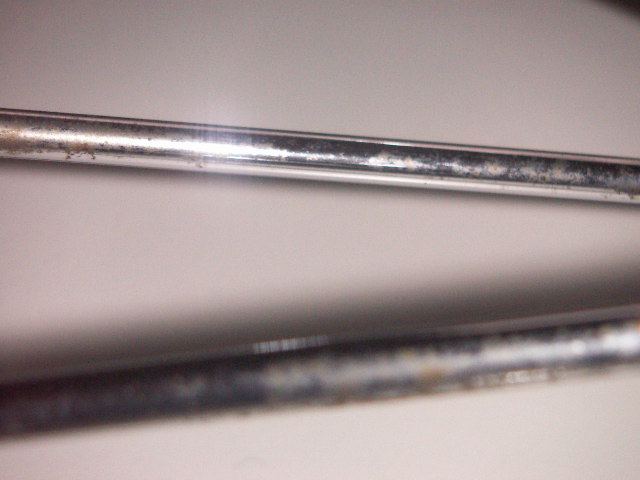

Heb mijn voorwiel eruit gehaald, dacht het al, maar na een uurtje poetsen op die furious3 spaken blijkt dat inmiddels driekwart van de spaken worden opgepeuzeld door roest, ondanks het feit dat ik voor de winter de motor in de vloeibare vasaline had gezet. Voordat er pekel op de straat lag had ik dit euvel ook al, wie is nog meer bekend met het probleem en wat valt er te halen "onder garantie"?
Groet,
René

huh?? roestige RVS spaken? uhoh2
Ja, wel eerder gehoord.. nooit gezien en ik vind het maar vaag..
Ook geen last van, maar rij dan ook niet in de pekel.

René, ben je zeker dat de roest van de spaken zelf is ?
Ik heb het ook bij mijn motor, maar ik heb eerder de indruk dat het van de remschijven komt.
Bij mijn motor zijn de remschijven verroest in de uitsnijdingen van de verluchtingssleuven.
Als er nu water opkomt, en dat water blijft er een tijdje opstaan als de motor stilstaat, vliegt dat bij het rijden tegen de spaken dan krijg je dus verroeste spaken.
Tenminste dat is mijn theorie of dat deze echt klopt weet ik niet.
Ik vond wel dat ik de spaken vrij gemakkelijk kon schoonmaken om echt verroest te zijn.
Als je het langer op laat hangen dan krijg je wel een probleem denk ik.
Ik was er ook vrij zeker van dat de spaken RVS zijn.

De spaken zijn niet van RVS, maar gewoon van staal met een dun laagje chroom, dus regelmatig poetsen tongue2

Rij niet met pekel, af een toe een roadbook, maar kom niet de straat op. Daarnaast ben ik regelmatig in de weer met een poetslap om de spaken 1 voor 1 schoon te maken. Het helpt niet, alleen lamme vingers. Ben ik dan de enige? Wat roest op de remschijven heb ik ook, daar kan ik mee leven, het valt nauwelijks op. Nee dit is echt roest.
Kan ik ergens wat op verhalen, moet toch niet kunnen, zo'n fantastische fiets van nog geen jaar oud, tis geen fiat..........

- spaken zijn idd niet van rvs (viel me ook tegen), maar staal is sterker
- als je garantie wil, gewoon via de delaer claimen.
- af een toe een roadbookrit, als het een paar dagen eerder gevroren heeft.. tja dan ligt er weldegelijk veel zout op de weg
- spuitvaseline is leuk, maar bij offroadrijden en afspuiten met de HD reiniger is dat er natuurlijk wel direkt weer af: dus iedere keer direkt NA het schoonmaken opnieuw doen he!
(of makkelijker: blanke tektiel nemen...)
- ik heb nog wel een andere set spaken voor je... ook met roest smiley
grts
