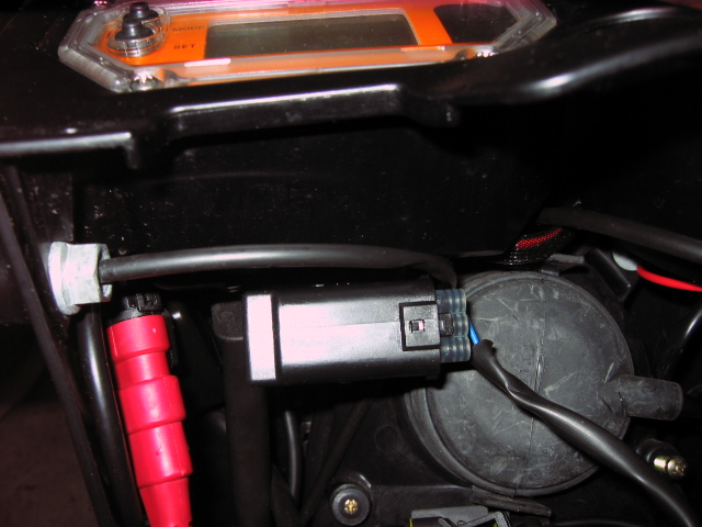

Het betreft weliswaar een SD, maar de kans dat ik hier een (zinnig) antwoord krijg is vele malen groter als op het SD gedeelte van het forum.
het middelste zwarte kastje op de foto, die onderaan de teller vastgeschroefd zit en waar dat kabelboompje vanaf loopt (3draden).
ik wilde het verplaatsen omdat ik het in de weg vond zitten ivm xenon monteren, totdat ik de tekst "UP" er op zag staan.
mag dus niet scheef of ondersteboven gemonteerd worden, er zit een soort halvemaan contragewichtje en en printplaatje in, rammelt ook als je het heen en weer schud.
het is overigens GEEN knipperautomaatje, want die doen het ook met gedemonteerd kastje, eigenlijk doet alles het gewoon als je het kastje uitplugt, groot/dimlicht/knipper, heb er alleen niet zo mee gereden.

Als ik me niet vergis is dit de rollover sensor, dus als je je motor plat legt ook uitgeschakeld wordt.
zit er een blauwe,geel/rode en een zwarte draad aan?, zo ja dan klopt mijn vermoeden.

Was ook mijn eerste gedacht...

Idd "omvalsensor"...

klopt helemaal,
lijkt me weer typisch zo'n voorziening die net als de zijstandaardschakelaar wel eens voor problemen kan zorgen,
als die schakelaar om wat voor reden dan ook omgaat en niet meer terugkomt, dan zoek je je lam naar de oorzaak
op de carbversies zal die waarschijnlijk niet zitten,
er wordt vast vanuit gegaan dat die vanzelf wel afslaan bij een val.
PS: hopelijk wordt hij niet geactiveerd bij een wheelie

Omvalsensor ... maar ja... dat wist je nu al wel
Werkt alleen zijdelings
moet +/- 3 seconden getript worden, anders geberud er niets.
en je moet hem echt op zijn kant leggen... gebeurt niet zo 123.
absoluut aan te bevelen deze NIET te overbruggen maar zijn werk te laten doen! Een injectiemotor loopt namelijk door als ie op zijn kop ligt... maar gaat daar wel stuk aan!

Ok, hij mag blijven
