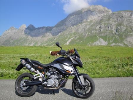

Ik heb al 20dkm met mijn SMT gereden en ik ben er nog steeds laaiend enthousiast over thumbsup behalve 1 ding! Rem en koppelingshendel zijn me te lang. Iemand ervaring met het zelf inkorten van de hendels? Volgens mij zijn er geen fabrikanten zoals TITAX of Pazzo die ze leveren voor de SMT.
Tips gevraagd! huh2
Gr. Jos
