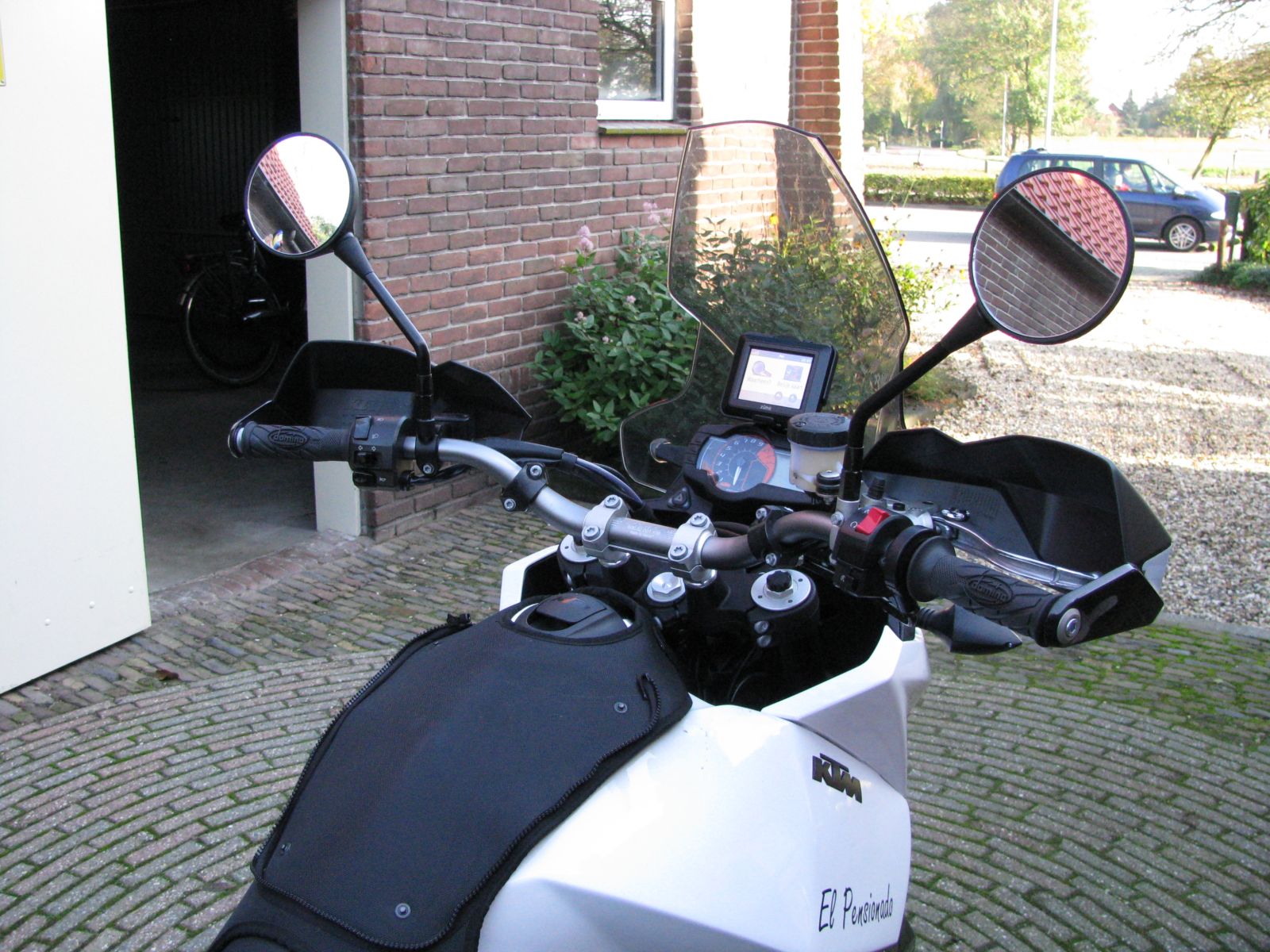

Heb het zo opgelost. Ben 1.82 cm (groot/klein) Stuur en spiegels van Adventure gemonteerd.
Ik zit nu weer op m'n achterwerk en niet op m'n polsen. Tot 100 km/h kan ik met de helm open rijden. (hoofd zit verder weg van het ruitje)
Gisteren nog naar Zuid Limburg en de Hoge Venen geweest ca. 650 km. aan één. Ben zeer tevreden over de zitpositie. De banden CSA slijten wel een beetje heel erg snel.
