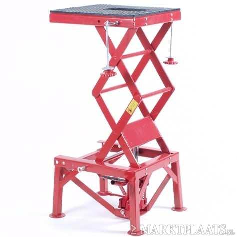

Ik sleutel graag zelf maar ben het bukken beu.
Zoek dus een motorheftafel.
Nu zag ik zo een zo als op de foto die eigenlijk dient voor enduro en cross motoren.
Kan dit de adventure ook houden? iemand al geprobeerd?
Leuke is dat dan de wielen ook vrij hangen.

Ben ook aan't kijken naar een deftige tafel...zoiets is enkel goed als ge iets aan wielen/banden/remblokken/ophanging wilt doen, maar veel oliewissel zult ge daar met nen LC8 niet mee moeten doen...Waar zou ge hem op laten steunen dan ?

deze heb ik ook 2 staan is de moto x lift maar gaat maar tot 150kg
die goedkopere gaan maar tot 135 kg
je kunt beter een heftafel kopen

dit is niet eens een moto-x, maar een knock-off daarvan,
de echte moto-x is stabieler, heeft gelagerde draaipunten, een automatisch klem mechanisme aan de voetsteunen en een hoogwaardige pomp.
moto x is destijds uitgevonden door de gebroeders griekspoor, is daarna vele malen geimiteerd, maar nooit geevenaard.
echter niet geschikt voor de LC8 adv, die is daar te zwaar voor.
een heftafel is dan beter, er zijn er ook met een wegklappende achterkant, zodat je makkelijker aan de achterkant van de motor kan werken.

klopt Daan je hebt gelijk ik heb er eens een super enduro opgezet,
maar s'morgens stond hij weer op de grond laugh en naar de klote worried2

heb ook zo'n bok maar gebruik hem voor mijn 525 en die weegt een stuk minder. de 990 zet ik wel eens op krik die eigelijk voor mijn harley is, ik geloof van B2. deze kan iets van 400 kilo hebben en de wielen komen dan +/- halve meter van de grond.

Ik zweer als doe het zelver bij datona. Redelijk materiaal voor redelijke prijzen.
Deze kost 349 euro. gaat tot 80 cm en kan 500kg aan. Staat niet op de foto maar er zit een luik in om je wiel er makkelijk uit te halen
Dan moet je niet meer bukken, maar daarmee staan je wielen nog niet vrij. Daarvoor heb je dan nog een motorlift nodig, (als je geen middenbok hebt), hebben ze ook tot 500kg, kost maar 49euro, maar denk dat je beter een plaat of langere beugels voorziet, want met die korte beugels ziet het er niet stabiel uit.
Aangezien mijn knieen en mijn rug ook al beginnen protesteren zou ik dit ook wel als kerstkadootje willen...
