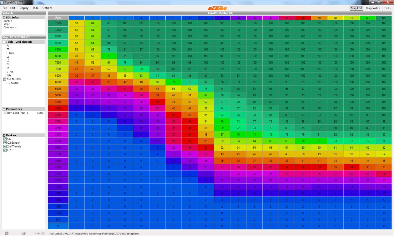

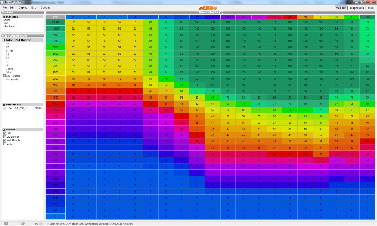

Dus ik ben even wat verder hierop ingedoken:
Ik lees op diverse KTM forums dat de motor best wat meer lucht kan gebruiken, op de 950 werdt dit meestal ook gedaan met de sommer-doors.
En omdat er ook zat verhalen zijn dat mensen die over schakelde van een standaard mapping op de ecu naar de "akra" mapping dat de motor al merkbaar onderin beter loopt.
Ben ik dus de standaard en de akra mapping van de ecu even met elkaar gaan vergeleken en zag daar een groot verschil in de 2nd throttle map.
Dit is dus de regeling die de 2e klep bedient
Die van de akra mapping wordt namelijk veel meer en sneller geopend dan standaard.
Standaard staat hij namelijk ook bijna helemaal dicht bij kleine gas klep openingen bij lage toeren.
Die 2e klep zorgt er voor dat de luchtsnelheid bij het openen van de gasklep niet teveel inzakt en dus de motor sneller/feller reageerd.
Dit kan dus mede voor die bokkige reaktie zorgen in de lage toeren.

En dit geeft eenzelfde effect dan als dat je bijvoorbeeld in de mapping de 2e kleppen verder/eerder open stuurt.
Meer lucht in de lage toeren maar toch enige vorm van een gecontrolleerde verandering van de luchtsnelheid bij het openen van de gasklep op de hogere toeren.
Dus als mensen beweren dat de 2e klep alleen voor "geluids emissie zou dienen" zoals een paar mensen in OC op ADVrider.
Waarom het nut van een zeer luide open lucht filter monteren en dan 2e kleppen laten zitten voor het geluid te "dempen".....
Mijn mening is dat je beter of de 2e klep openingen in de ecu mapping vergroot of dat je gewijzigde 2e kleppen monteerd zoals in de link die ik hier boven genoemd heb.
2e klep stand in de standaard mapping
2e klep stand in de AKRA mapping
 Bestandsgrootte:  215.73 KB
 Weergegeven:  946 keer

@Vonkenboer : Klinkt me logisch in de (leken)oren.
Kun je de gekleurde tabellen enigzins duiden voor de geinteresseerden ?
Wat zien we op welk moment bijvoorbeeld in je grafieken ?

Zeer interessant...
Maar het valt met wel op dat in de Akra mapping het EPC ook uitgeschakeld is.
Ik zal het zo goed mogelijk proberen uit te leggen.
Zag helaas dat de scherm afdrukken die ik toegevoegd heb niet super duidelijk zijn helaas.
de bovenste horizontale gekleurde balk die van links naar rechts loopt: stelt de positie voor van de gas klep.
De verticale meest linkse gekleurde balk stelt de toerentallen voor.
In de gekleurde vakken in het midden van het scherm staan getallen, deze getallen stellen voor de positie van de 2e kleppen.
Om nu te zien bij welk toerental bij welke 2e gas klep stand hoort, moet je kijken naar een bepaald toerental en dan ga je op dezelfde hoogte langzaam naar recht kijken.
En dan zie je precies bij welk toerental en Gasklep positie hoeveel de 2e klep geopend wordt
Hoop dat ik het zo duidelijk genoeg heb uitgelegd

Raketman schreef:
Zeer interessant...
Klopt is ook logisch
De Akra mapping is een sportievere(rijkere) mapping voor een ander demper dus het zou niet logisch zijn om de begrenzing in de 2e en 3e versnelling te laten zitten
Scheelt je 2 draadjes door knippen wink3

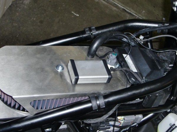

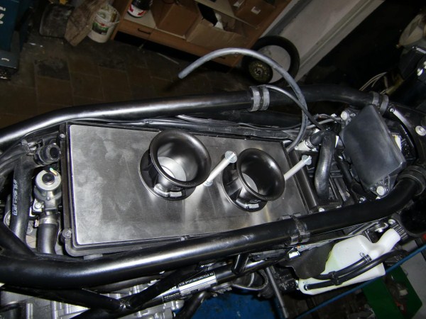

http://www.motor-forum.nl/forum/list_message/17805374#17805374
En die lucht filter kan je als je een beetje handig bent met plaat matriaal ook zelf maken voor niet veel meer dan 100,- kijk maar naar de foto's wink3
Eerst een bodem plaat maken...
Meet vervolgens de maat van de luchtfilter deksel en zoek vervolgens op deze site een passende filter: http://www.knfilters.com/search/univ2.aspx?ID=S0002
dan een deksel maken....
Maar ik heb dezelfde postieve reactie gelezen van mensen die slecht een sport filter gemonteerd hebben(k&N,BMC,DNA,.....) en de 2 zij paneeltje hebben verwijderd van de luchtfilterbox en de boel vervolgens op een dyno te laten afstellen.
Maar moet ik er wel bij zeggen elke goede tuner!, kan een motor op een dyno uiteindelijk goed lopend krijgen ongeacht de setup.
Moet alleen niet vragen wat het kost voor slecht een paar pk extra.
Zeker als je kijkt wat dat highscore spul moet kosten 925,- thumbsdown
Als je zo iets zou willen kun je beter een motorHooligan airbox kopen(is mooier en lichter) en vervolgens de boel laten afstellen bij een goede tuner ... geschatte kosten totaal +/-550,- euro en het resultaat is het zelfde wink3
en als laatste maak een deksel zodat deze de boel netjes afsluit. met als extra een gaatje er in voor de temp sensor en de ontluchtings slang
 Bestandsgrootte:  64.47 KB
 Weergegeven:  19443 keer
De standaard luchtfilter moet je vervangen door gewoon een plaat en zorg dan tevens voor een afdichting rond de gas klep huizen.
Zodat hij geen valse lucht kan trekken
