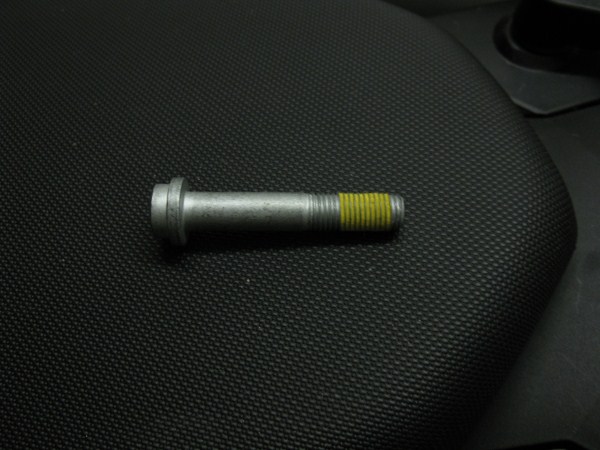

Echter... wat mij op viel is dat er al standaard een "gele" dryloc op de bout is aangebracht??.
Het handboek schrijft voor dat je verschillende bouten moet vast zetten met loctite 243, dit is echter blauwe loctite.
Dus ik heb even het internet afgezocht naar een "gele dryloc" wat blijkt nou......
Dit is loctite 201 een HIGH strenght variant huh2 .
http://www.henkelna.com/cps/rde/xchg/SID-0AC8330A-DDBA14F6/henkel_us/hs.xsl/full-product-list-7932.htm?countryCode=us&BU=industrial&parentredDotUID=productfinder&redDotUID=0000000HVP
Terwijl KTM de loctite 243 voor schrijft en dit is een MEDIUM strenght variant.
http://www.henkelna.com/cps/rde/xchg/SID-175950A0-08EE8502/henkel_us/hs.xsl/product-search-1554.htm?iname=Loctite+243+Medium+Strength+Blue+Threadlocker&countryCode=us&BU=industrial&parentredDotUID=productfinder&redDotUID=0000000HX2
Dus nu begin ik te begrijpen waarom ik de bouten ook niet normaal los kreeg.
En ik de boel kapot heb gedraaid.
Of kan iemand met een werktuigbouw achtergrond mij op andere gedachten brengen?.
P.S ik heb de bout waar het afgebroken stukje bit inzit helaas ook niet meer kunnen verwijderen cry .
Dus ik zal toch terug naar de dealer gaan, maar als mijn vermoedens m.b.t het verhaal hierboven bevestigd worden dan confronteer ik ook de dealer daar tevens mee.
Dit is de betrefde nieuwe bout, duidelijk voorzien van een "gele" dryloc variant

Geen Wtb achtergrond....; ik heb de remklauwen een aantal keer losgehaald en geen problemen ondervonden. Ook bij mijn SMT zit er geel borgvloeistof op de bouten.
Wat ik me bedacht: KTM kan natuurlijk ook een ander merk borgspul gebruiken, waarbij geel 'medium strength' is...

de standaard 'gele' is een droge loctite variant, die dus echt niet sterk is 201 is een vloeistof.
gewoon op moment vast zetten en goed gereeschap gebruiken. een goede bit breekt niet zomaar door midden.
Uhm
quote uit de door mij geposte link:
Loctite® 201™ Dri-Loc® Threadlocker is a dry-to-the-touch, preapplied fill for threaded fasteners
Het is wel een vloeistof voordat het aangebracht is maar dit spul wordt gebruikt om bouten af fabriek te voorzien van borgmiddel zodat je zelf niet met een potje loctite in de hand hoeft staan te kloten.
Deze heb je ook in meedere varianten op mijn werk namelijk gebruiken wij bouten voorzien van rode dri-loc.

Hmm, je heb gelijk. Als het 201 is dan is de breakloose torque waarde 2x zo hoog als de voorgeschreven loctite, Dat zou wel gek zijn en ook echt overkill voor deze boutjes.
ik had je linkjes even moeten nazien inplaats van uit mijn hoofd te antwoorden.

bij mij (2009 SMT) zat er gewoon blauwe loctite op, ook makkelijk losgekregen.
Lijkt mij dat er bij KTM tegenwoordig een kleurenblinde monteerder rondloopt,....Zullen de dealers ook tevreden mee zijn.

Alle KTM remboutjes worden standaard met gele pre-applied loctite geleverd hoor. nog noooit met blauw gezien.
