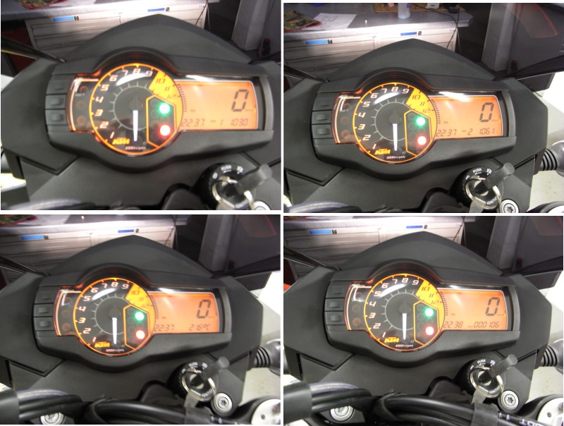

Ik had hier ergens op het forum iets gelezen dat zo'n tripmasterswitch van een adventure niet op SM paste/werkte.
Maar ik zat net op een duits KTM forum te kijken en het kan via een kleine omweg wel:
LINK MOET JE MAAR EVEN KOPIEEREN EN IN JE BROWERS PLAATSEN WANT OP DEZE MANIER WERKT HIJ NIET?
http://www.ktmforum.eu/forum3/wbb/950-990-supermoto/board41-950-990-sumo-zubehör/35171-aus-einer-990-smr-wird-eine-chang-r-oder-mann-könnte-auch-990-sm-1-2-r-sagen/index2.html
Ik weet niet of de foto's zichtbaar(je moet soms aangemeld zijn), zijn daarom ik voeg ze voor de zekerheid toe:
Niet dat ik deze mod perse wil doen maar ik denk geef het even door.
Het schijn te werken voor zowel de 950 als bij de 990.
er schijnen op de tacho een aantal pennen vrij te zijn die niet gebruikt worden.
Voor de oude tacho is dit pin 11,14,13 elke pin heeft een andere functie ik weet niet welke wat doet.
Dit wordt ook niet genoemd op die duitse site.
Voor de nieuwe tacho weet ik het niet, daar heb ik geen schema van.
Het werkt als volgt een van de genoemde pinnen moet je behulp van een schakelaar aan massa leggen om de functie te laten werken.
Trip toets geinstalleerd langs de grootlicht schakelaar
 Bestandsgrootte:  76.19 KB
 Weergegeven:  7198 keer
Ze hebben de toets hier zo aangesloten dat je door de verschillende standen heen stapt.
foto is niet heel duidelijk
 Bestandsgrootte:  128.02 KB
 Weergegeven:  600 keer
990SMT 2010-
