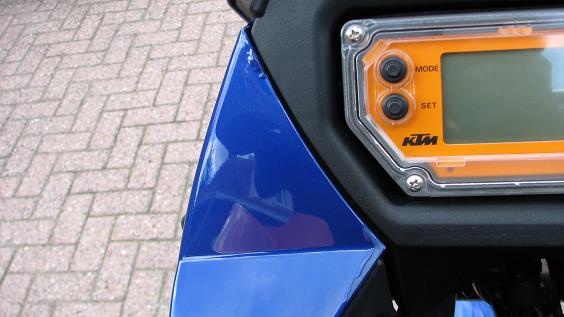

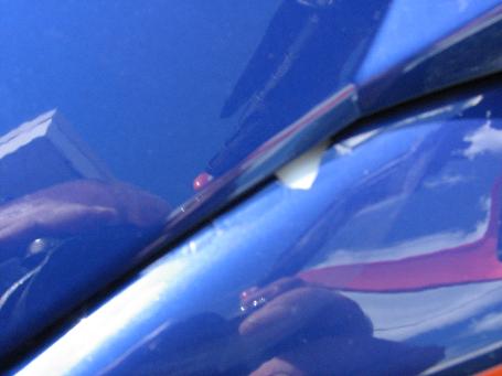

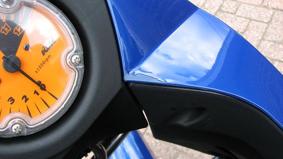

Bij mijn 2005 950 S komt op verschillende plaatsen de verf los.
Dit onder andere op beide kuipdelen, beide zijpanelen en de rechtertank angry
Ik ben daarstraks langs mijn dealer gegaan en zei zegden dat ik hieromtrent op geen garantie van KTM moet rekenen.
Dit is toch duidelijk een productiefout volgens mij en geen gewoon garantiegeval.
Of wordt het als normaal beschouwd dat na vijf jaar de lak gewoon op verschillende plaatsen er begint af te pellen furious3
Hierbij enkele foto's

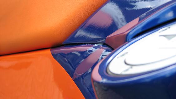

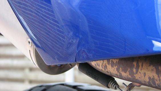

Nog foto's
Zijn er mensen die hieromtrent al regelingen hebben kunnen treffen met KTM of met hun dealer?
Ik had hetzelfde probleem met het voorspatbord van mijn vorige Adventure, maar toen was hij nog net in garantie en werd het zonder probleem opgelost.

Het hoort niet, waarschijnlijk een verkeerde grondverf gebruikt. Hebben alleen de blauwe het van een bepaald bouwjaar? De plastick lijkt tamellijk soepel, wat een voordeel is voor een all/off road, maar een nadeel voor spuitwerk. Daarom dat veel vd enduro's en crossers niet gespoten zijn maar gekleurde plastick onderdelen hebben. Door de soepelheid vd plastiek en de lak die blijkbaar niet elastisch genoeg is krijg je scheurtjes, die door gebruik van een hogedruk reiniger "open" geblazen worden.
Vrees dat enkel herspuiten door een goede carosserie het probleem redelijk definitief kan oplossen.
Garantie op een motor van 5 jaar oud, denk het niet, maar het zou natuurlijk wel mooi zijn.
voorlopige oplossing: (als je geen garantie krijgt)
Als je er niets aan doet gaat die verf verder afpellen, dus ik zou schuren met fijn schuurpapier bv 800 en afwerken met 1000 en veel water, waarbij je de afpellende randen wegschuurd. Mooi is het natuurlijk niet. hier en daar wat stickers (carbon look of zo) kan ook een oplossing zijn.
