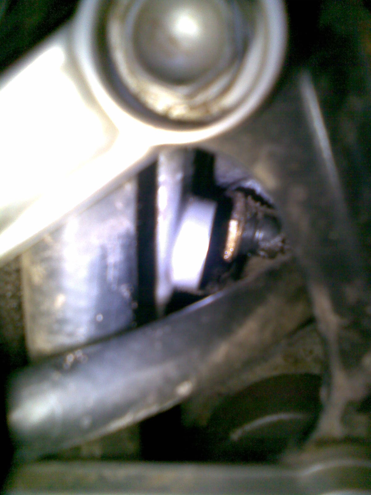

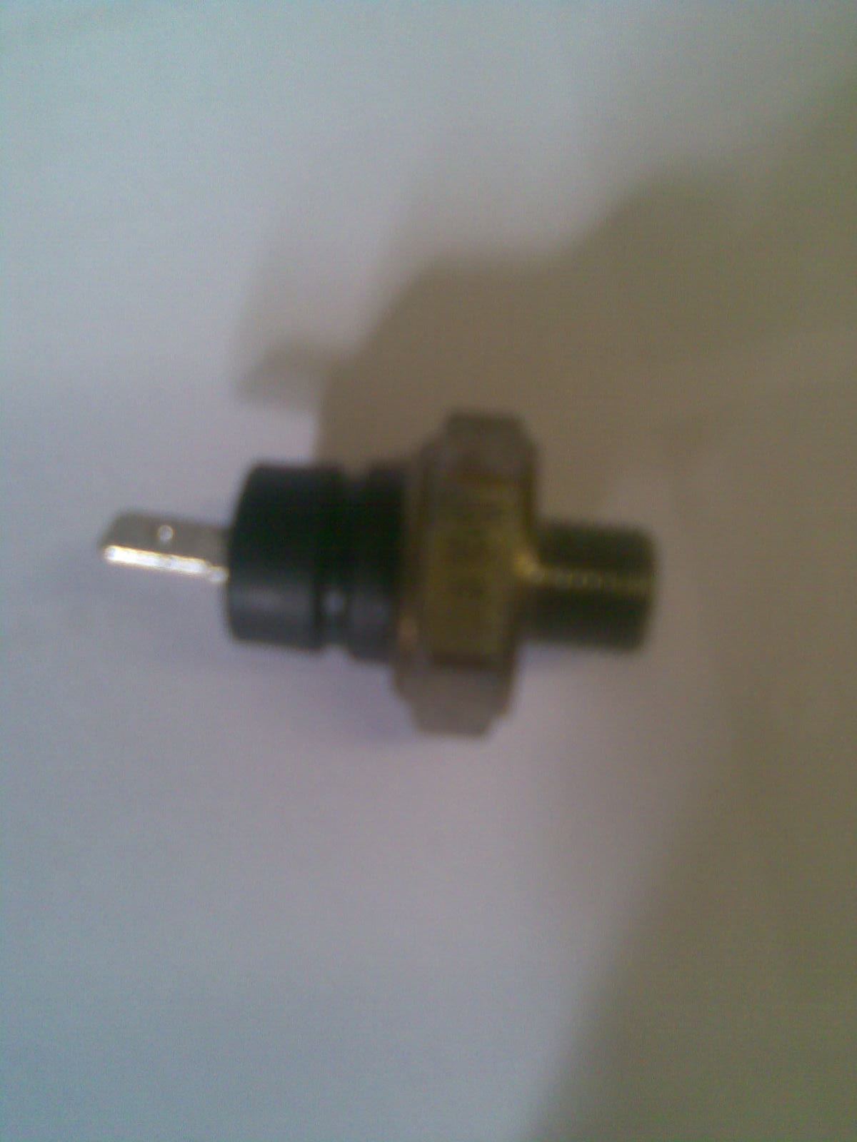

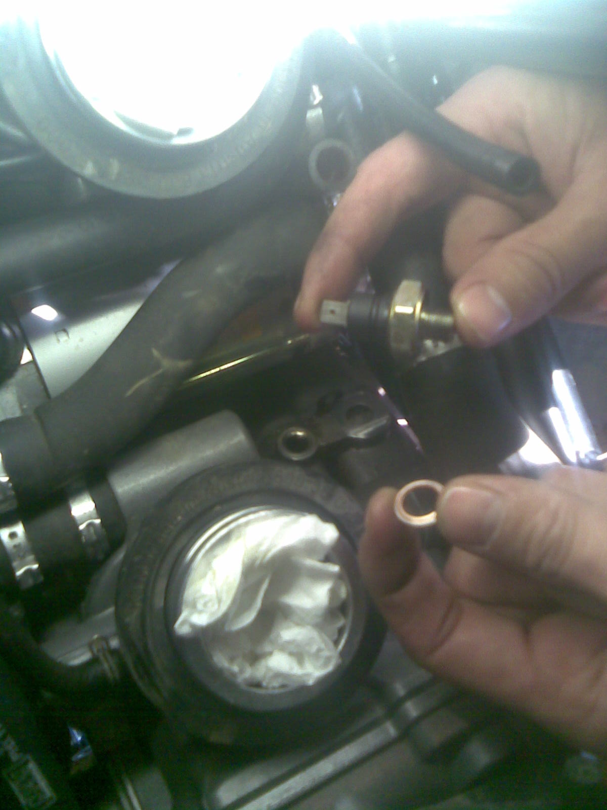

na verder onderzoek hebben we het gevonden.
een olie druk contact dat stuk is en olie doorlaat. het spuit er gewoon uit.
wel heel wat werk eer we er aan waren.
fotos volgen

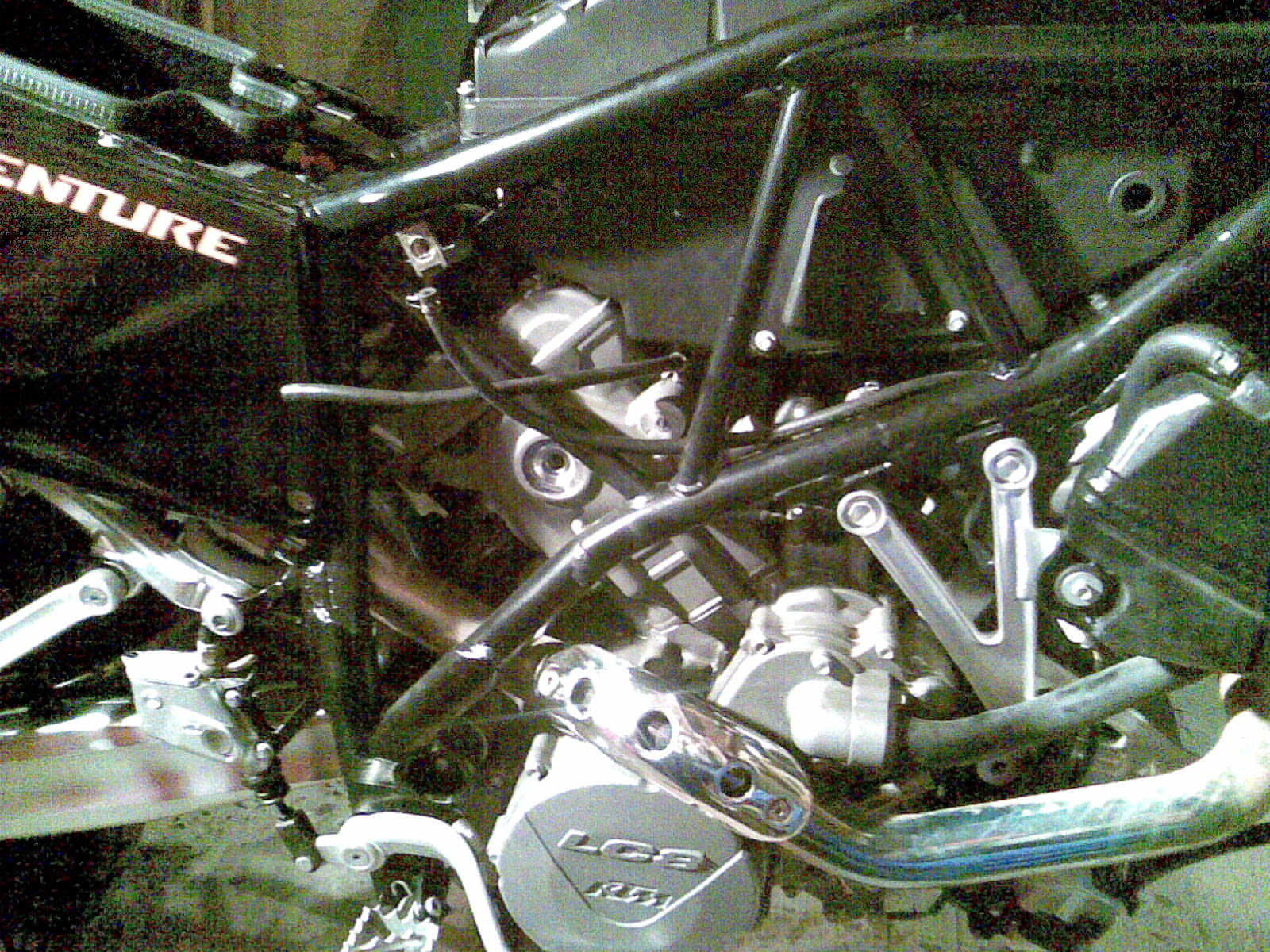

Zo als beloofd de fotos
foto 3
 Bestandsgrootte:  116.9 KB
 Weergegeven:  336 keer
foto 2
 Bestandsgrootte:  166.94 KB
 Weergegeven:  367 keer
foto 1
 Bestandsgrootte:  188.82 KB
 Weergegeven:  345 keer

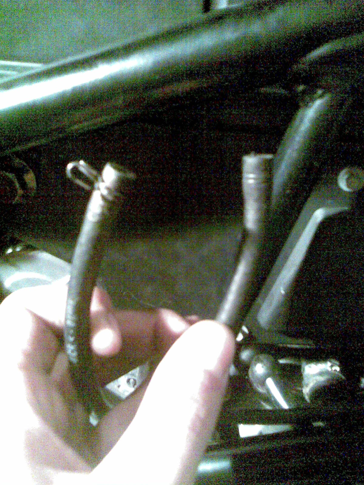

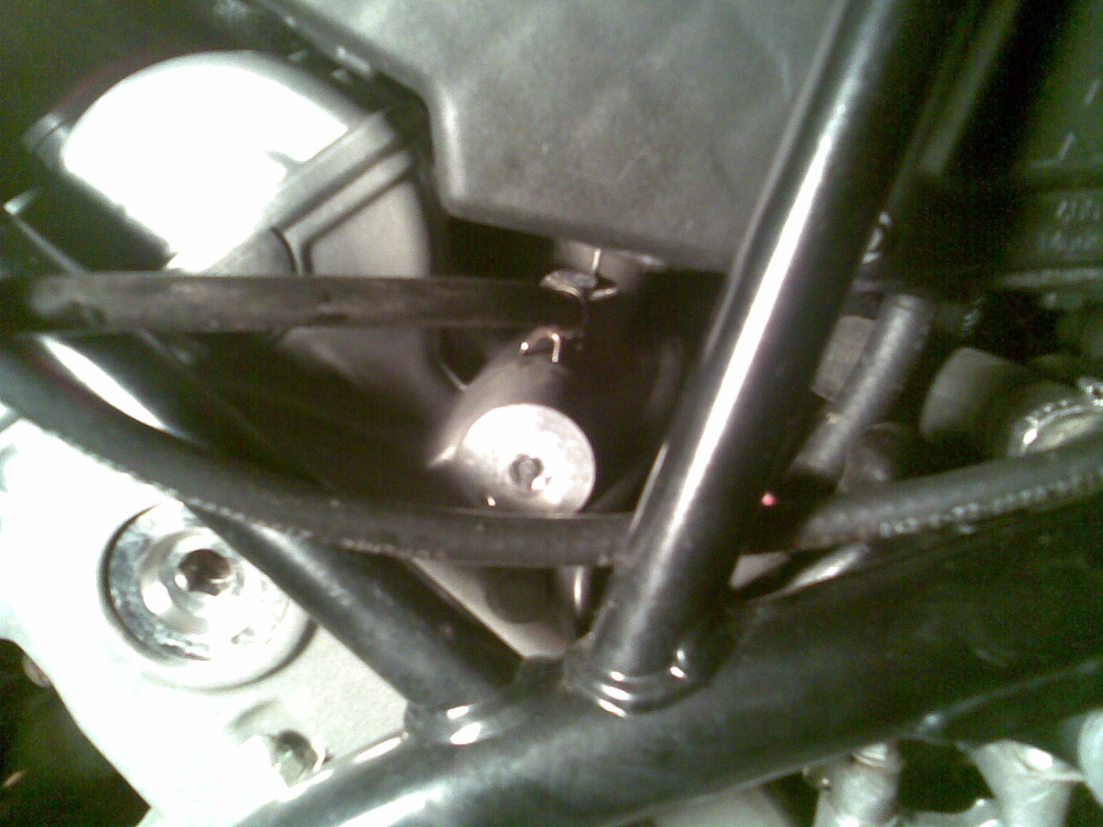

De moto staat bijna terug in elkaar. het sas is er ook af. alles is vrijgoed gelukt enkel deze 2 darmen vind ik geen plekje meer voor. zal wel een stom vraag zijn voor jullie experten maar waar horen deze te zitten?
 Bestandsgrootte:  232.21 KB
 Weergegeven:  290 keer
 Bestandsgrootte:  448.77 KB
 Weergegeven:  349 keer
het zijn alle 2 darmen die van net voor de carborator komen en dus lucht zuigen

vacuumslang vanaf het spruitstuk.
Bčr Motard
Geregistreerd op: 6-8-2009
Berichten: 120
BerichtGeplaatst: Za, 24 Apr. 2010, 9:30    Onderwerp: Reageer met quote
Bean, amigo .... Het probleem is dat we weten wat het is maar we weten niet meer waar ze op moeten .... huh2
Help !!!!! worried2
Groeten Bčr en Rob Motard .....
Berichten: 3679
BerichtGeplaatst: Za, 24 Apr. 2010, 10:13    Onderwerp: Reageer met quote
Help !!!!! worried2
nergens op wink3
1 was er voor de aansturing van de sas klep, maar de sas heb je verwijderd.
die andere zat op een blindpilaartje, je kunt allebei de slanguiteinden dichtmaken en ergens met een tywrap vastzetten,
makkelijk voor als de carburateurs gesyngroniseert (schrijf ik dat nou goed?) moeten worden.
persoonlijk zou ik de slangetjes er af trekken, slangpilaartjes uit de spruitstukken schroeven en daar m6 boutjes met een koperen afdichtring indraaien. (stel je voor dat die slangetjes gaan lekken/valse lucht zuigen)
