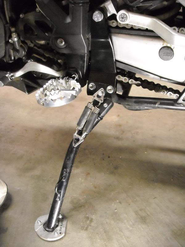

Vandaag een ritje offroad gedaan met Bér Motard. alles ging goed tot op ne keer die van Bér niet meer bleef draaien na het ontkoppelen.
Al snel hadden we door dat het het contact van de zijstaander was. door over een boom te rijden was dit helemaal naar de kloten.
ik heb 2 van de drie draatjes aan elkaar gemaakt en het was gemaakt. (overbrugt)
is dit de goeie manier om dat contact uit te schakelen?
heeft het aan dit preventief te doen?

2 v/d 2 draadjes bij de 950, op een 990 kan je ze niet simpel kortsluiten.
Ja, ik doe dit al tijden preventief. let er wel op dat wegrijden met standaard uit erg veel schade kan opleveren!

Nou dan weet ik het nu zeker dat dit nog niet zo'n slecht idee is.
De schakelaar op de standaard geeft gegarandeerd vroeg of laat problemen als je off-road rijdt. Je rijdt hem zo naar z'n malle moer als je over een steen/boom oid rijdt.
Overbruggen is dan de oplossing. Maar wat dan ook wel eens zal gebeuren is dat je met uitgeklapte standaard wegrijdt en dan kan het zoals Steven beschrijft wel eens erg vervelend gaan worden.
Daarom heb ik me deze via het amerkaans forum besteld. Standaard zit nu niet meer in blok. De schakelaar voor de standaard heb ik via koppelingsschakelaarstekker overbrugt. (start nu dus ook in de versnelling...Maar ja dat vind ik niet erg want de koppelingsschakelaar weigerde ook af en toe zodat je niet in de versnelling kon starten. Vervelend bij afslaande motor als je off-road bezig bent..)
