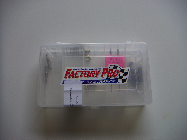

BerichtGeplaatst: Di, 11 Apr. 2006, 17:30    Onderwerp: factory pro Reageer met quote
Hoi,
Ik ben inmiddels in het gelukkige bezit van een kitje welke ik tijdens de 15000 km beurt vorige week heb laten monteren. De orginele naalden waren door mijn dealer niet goed teruggemonteerd nadat ik gevraagd had om de naalden een tikkie hoger te zetten. Gevolg was dat de achterste gasnaald bleef hangen zo nu en dan, alsof er zand in de carb zat, wat een kraken zeg.
Heb het kitje bij Sommer gekocht.
De naalden zijn vervangen door titanium en er zijn andere hoofdsproeiers in gekomen. In combinatie met mijn Dam-uitlaten komt het vermogen beter tot zijn recht. Ik moet zeggen dat ik op papier geen hard bewijs heb hiervoor, maar gevoelsmatig zeg ik en dat wordt door Johan, die gisteren de mijne aan de tand heeft gevoeld, bevestigd. Over de gehele linie meer power, loopt "ronder" en pakt vanuit het lage toerental fantastisch beter op. Eigenlijk zou een run op de Dyno meer moeten kunnen zeggen.
Kortom: het komt de smeuigheid absoluut ten goede, alleen mijn portomonee niet.
Groet,
René
