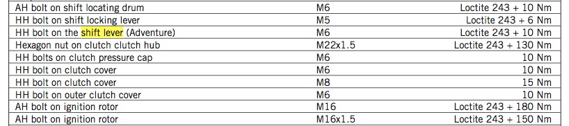

Vorige week m'n beugels van de handguards van m'n WR450F stuk gedraaid :( te vast, een onhebbelijkheid van mij, daarom zet ik het bij voorkeur op moment.
Van het weekend het schakel pedaal van m'n Adventure versteld, op 9 Nm gezet met loctide, gegokt, later in het service manual gekeken. Zat aardig in de buurt, moest 10 Nm zijn Smile maar ik kwam de afkorting AH, HH tegen, weet iemand wat daarmee bedoeld wordt?
Een sleutel n00b wink

Effe snel gegoogled.
En die vraag is op een engels XRV forum ook al eens gesteld, en komen met een redelijk plausibel antwoord.
http://www.xrv.org.uk/forums/bike-tech/44542-ah-hh-bolts.html
HH (hex head) zeskantbout.
AH (allen head) imbusbout oftewel cilinderkopbout met binnenzeskant.

Mijn dank, blijft gissen wink maar lijkt me ook wel waarschijnlijk.

dat is niet gissen, dat is hoe het zit Smile

Thanks thumbsup in de geposte URL hadden ze het maar over guessing Smile vandaar.

Toch leuk,
Mijn originele vraag op XRV hier retour smiley
Inderdaad, heb 't naderhand ook nagevraagd bij een UK KTM monteur, Hex-Head & Allen Head is inderdaad het juiste antwoord smiley
