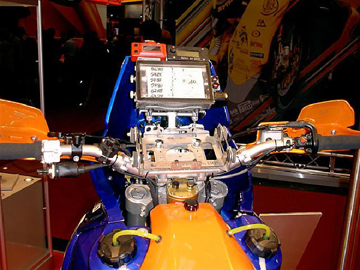

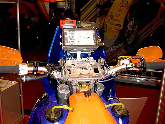

Dr_Bean Site Admin
Geregistreerd op: 15-11-2004 Berichten: 6817 Woonplaats: Nijmegen
Geplaatst: Ma, 3 Okt. 2005, 19:51 Onderwerp: |
Zeker, als jij de bijpassende tanks erbij regeld, dan ga ik daar helemaal voor!
(ik heb ze in Mattinghoven in het echt gezien)

Dr_Bean Site Admin
Geplaatst: Ma, 3 Okt. 2005, 23:22 Onderwerp: |
nope, merkwaardig genoeg heeft ktm over het algemeen niet veel animo om deze specifieke rally onderdelen te verkopen.
Anderzijds zou je de prijs dan waarschijnlijk ook niet leuk vinden.
voor de 660 rally zijn wel alternatieve kuipdelen e.d. te koop (remakes), maar voor de lc8 nog weinig. LC8 rally kan je ook niet kopen bij ktm, 660 factory replica wel.
_________________ Dr_Bean |
