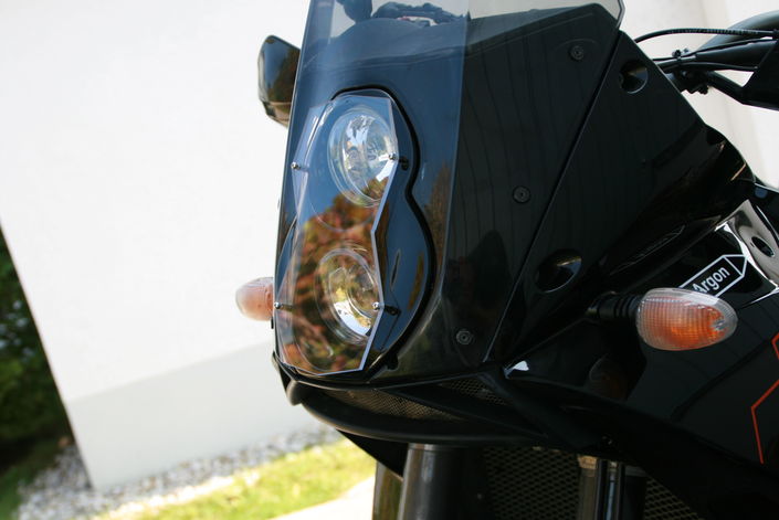

BerichtGeplaatst: Wo, 24 Mrt. 2010, 22:34    Onderwerp: Reageer met quote
Delenn.
Deze toevallig van KTM-bastler ????
De meine is onderweg. Ook besteld
 Bestandsgrootte:  40.09 KB
 Weergegeven:  4103 keer
BerichtGeplaatst: Do, 25 Mrt. 2010, 10:07    Onderwerp: Reageer met quote
Rene,
heb je er ook eenlinkje bij? misschien interessant voor anderen.
Is dan Xenon?
rene+adventure
Geregistreerd op: 19-7-2008
Berichten: 463
Woonplaats: Echt
BerichtGeplaatst: Do, 25 Mrt. 2010, 11:38    Onderwerp: rally optiek Reageer met quote
Gerben.
het is alleen het lampenhuis zonder xenon dus. De originele lampenfitting past er in en als je xenon hebt moet dit dus ook passen. (Ik heb de lamp nog niet anders kon ik het al zeggen. Is nog met post onderweg...)
Dit is de link:
http://forum.lc8.info/viewtopic.php?t=17244&highlight=rallye
en dit is het e-mail van ktm-bastler:KuhlSteffen@gmx.de
Als je besteld moet je rekening houden met een wachttijd van ong.4 maanden. Kostenplaatje: iets van rond 325 euro incl.verzenden naar nederland. ('t is natuurlijk wat het je waard is...)
Dit is bovenstaand model. Dit is wat duurder als het model met neusje en zonder beschermglas.
