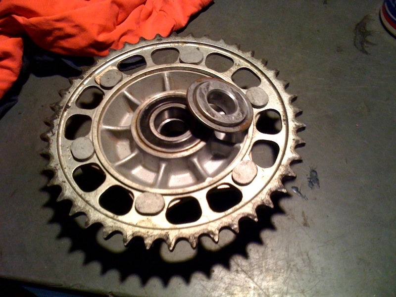

Hallo,
ik ben mijn motor eens flink aan het schoonmaken. Achtertandwiel gedemonteerd en alles netjes schoongemaakt. Nu krijg ik die bus er niet meer netjes in (er zit vet op, ik krijg 'm er maar een kort stukje in, dan gaathij schranken en zit het vast). Ik neem aan dat die bus er eigenlijk heel makkelijk in moet gaan? Of gewoon rustig aantrekken bij montage, dus met de acherwiel moer? Lijkt me niet zo handig ... Tips?
groeten,
Jos

Niet je geduld gaan verliezen en er op gaan staan rammen jos,
want dat is niet best voor het lager.
lijkt mij dat er ergens een braam op de pasvlakken zit?
schuurpapiertje erover, opnieuw invetten en weer proberen,
tandwieldrager vlak op de werkbank en de bus er kaarsrecht inkloppen lijkt mij.(vooral dat kaarsrecht is belangrijk).
BerichtGeplaatst: Zo, 14 Mrt. 2010, 12:31    Onderwerp: Reageer met quote
Doe hem ook even in het vriesvak, help ook vaak. Is hij door de koude net iets gekrompen.

gelukt, schuren hielp nu voldoende.
