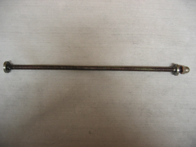

| M8 tapeind met bolkopmoer en draadbusje |
121.44 KB |
732 keer |

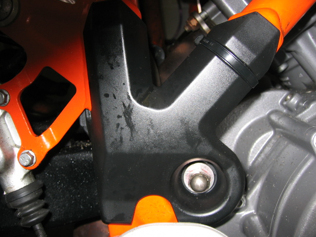

| Links met vlak schroefdraadbusje. |
208.04 KB |
707 keer |

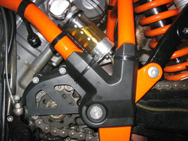

| rechts met los busje en bolkopmoer |
162.43 KB |
715 keer |
