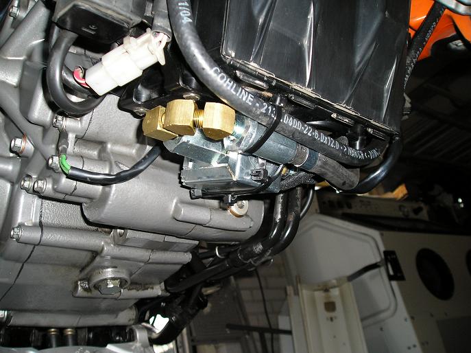

Mijn benzinepomp krijgt geen spanning. Volgens het electrisch schema krijgt hij zijn voeding vanuit een relais, welke op zijn beurt wordt aangestuurd vanuit de ECU.
Dus als het contact wordt aangezet zal er op de blauw-grijze draad tussen de ECU en het relais 12 volt moeten staan, ik meet hier nu dus niets!
De boordcomputer bepaald dus of mijn brandstofpomprelais wordt ingeschakeld of niet, welke factoren hebben hier verder invloed op, of is mijn ECU defect?
BerichtGeplaatst: Ma, 15 Feb. 2010, 22:27    Onderwerp: Reageer met quote
direkt na het aanschakelen van het contact staat er +/- 5 seconden spanning op die blauw-grijze draad en is het relai saan. Daarna is het uit.
Alleen als de motor loopt is/blijft het aan.
Dus als je zo, zonder draaiende motor meet, staat er idd geen spanning op.
ECU is prima!
ECU is prima!
Dit is precies de informatie welke ik nodig had.
Ik heb de originele pomp vervangen door een Facet pomp.
De benzinepomp aansluitdraden hebben de kleuren bruin/zwart en blauw/zwart, ik ben er blindelings vanuit gegaan dat bruin/zwart de voedingsdraad is, maar het blijkt dus de blauw/zwarte te zijn.
Bedankt Gerben!!
BerichtGeplaatst: Di, 16 Feb. 2010, 21:40    Onderwerp: Reageer met quote
bruin is altijd massa bij KTM. (en voeding meestal oranje)
Uit de ECU rechtsreeks mag je niet veel stroom trekken he, dus wel via het relais aansluiten!

Uiteraard via het relais geschakeld.
De Facet pomp doet het prima, en past met enige aanpassing perfect op de plaats van de oude.
Ik heb hem hier gekocht:
http://shop1.actinicexpress.co.uk/shops/partsforaircraft/index.php?ActinicSID=83a42a76852c37b73500e8f23148aa12&page=search&SearchString=facet&search.x=35&search.y=8
Facet benzinepomp
