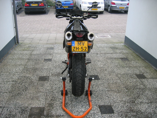

Omdat het wachten op m'n bestelde Tidy Tail via het duitse forum wel erg lang duurde heb ik zelf maar de zaag in de achterflap gezet van de kentekenplaat houder.
De plaat zit nu maximaal hoog, en dat ziet er toch een stuk strakker uit.

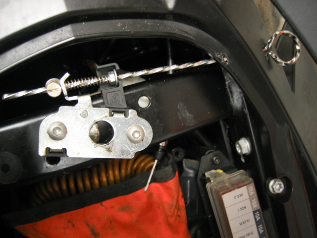

Daarmee dek je wel het slotje om het zadel te ontgrendelen af, dus de bediening daar van heb ik verplaatst naar de zijkant, een soort trekstangetje gemaakt van een sjaslick pen laugh

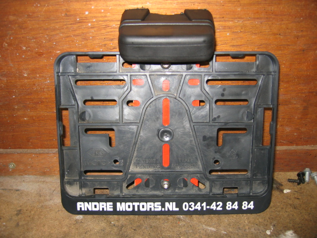

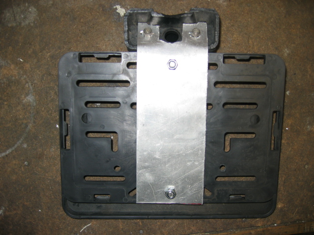

Kentekenplaatverlichtinghouder afgezaagd, en deze met een alu strip achter de plaat langs opnieuw gemonteerd zodat deze met de plaat mee omhoog kon.
Een paar beugeltjes uit de bouwmarkt gebruikt als bovenste plaatbevestiging, en het overbodige plastic wat onder de plaat uitstak afgezaagd.

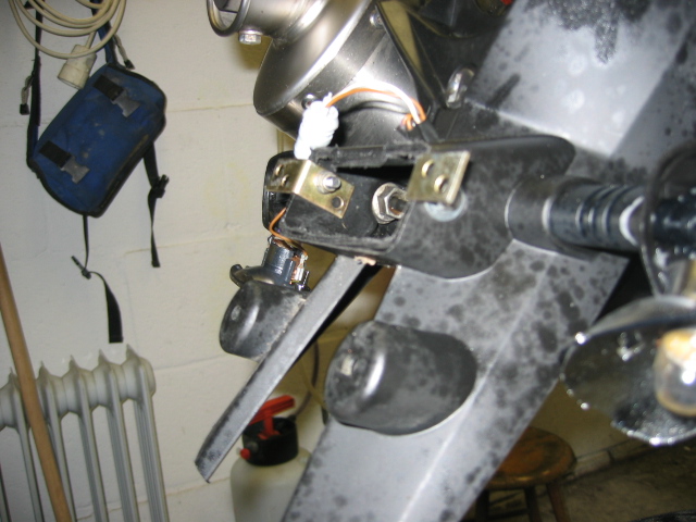

De bedrading van de plaatverlichting kon mee omhoog,
(gat geboord) zonder dat deze verlengd hoefde te worden).
Alu strip achter de plaathouder langs, daarop de afgezaagde verlichtinghouder
 Bestandsgrootte:  157.91 KB
 Weergegeven:  710 keer
Bedrading verlegd, verlichtinghouder afgezaagd,
beugeltjes geplaatst
 Bestandsgrootte:  145.29 KB
 Weergegeven:  726 keer
ombouw slotbediening,
gewoon een sjaslickpen
 Bestandsgrootte:  146.62 KB
 Weergegeven:  698 keer
eindresultaat,
 Bestandsgrootte:  222.28 KB
 Weergegeven:  727 keer

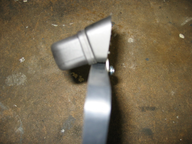

zijaanzicht
 Bestandsgrootte:  175.04 KB
 Weergegeven:  796 keer
