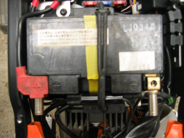

Laatst werd ik door iemand geholpen met startkabels omdat ik met een lege accu stond (eigen schuld confused ).
Het viel me toen op dat de lompe accuklemmen van de startkabels moeilijk op de kleine polen van mijn accu te plaatsen waren.
Ik moet er zelfs 1 vast blijven houden tijdens het starten, anders zou hij er af vallen.
Dit heb ik nu opgelost door een paar busjes op de polen te zetten,
(mbv langere schroeven).
Nu is er ruimte zat om om een paar klemmen van lader of startkabels vast te zetten thumbsup

ook een ideale plek om een steeksleuteltje neer te leggen bij het sleutelen tongue3
zonder gein: Natuurlijk heel praktisch, maar een fabrikant mag dat nooit zo doen vanwege veiligheid.
Ik zou zelf wel een rubber/plastic dopje oid zieken wat nog even mooi over de + pool kan... voor het geval je idd toch perongeluk je bandenlichter er op gooit: je weet maar nooit.

Ja, had ik ook al aan gedacht,
maar ik kon even niets vinden om over de plus pool heen te doen,
dat komt nog wel, of een stukje benzineslang oid.

psies: 't lijkt me 8 of 10 mm, rij even bij een garage ofzo langs en vraag een oud stukkie benzineslang als je zelf niks hebt.

het is idd dik k veryangry2 furious3 te om daar een startkabel op te krijgen en op te houden.Goed gevonden, ikzelf probeer de massa altijd ergens aan het frame vast te maken zodat alleen de + nog op de accu moet.
