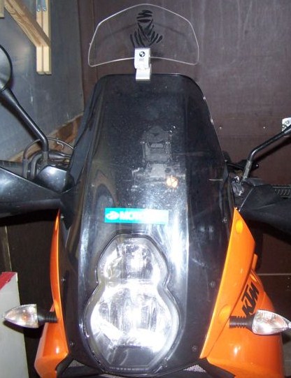

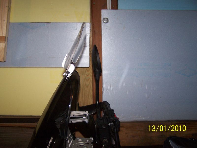

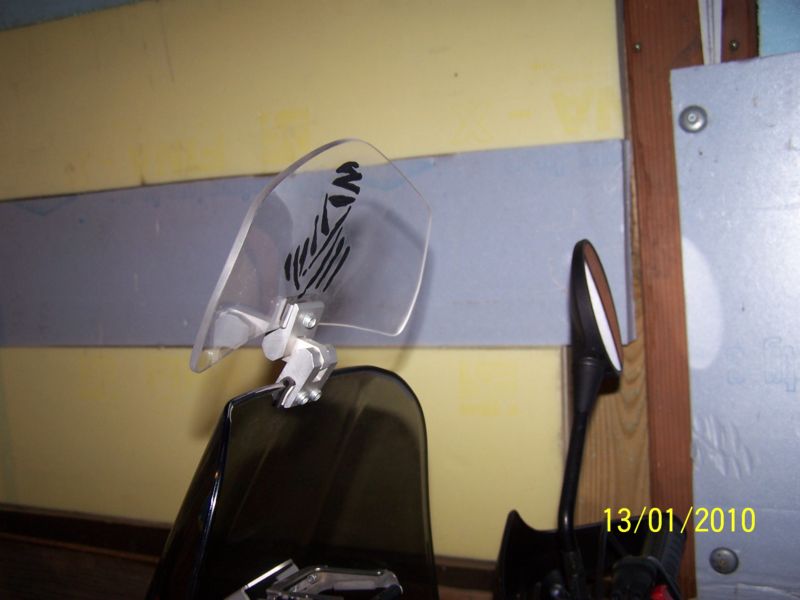

Iets grotere (1,8) opzet ruit gemaakt van 5mm plexiglas verwarmd (10min op 130gr in warme lucht-oven) en geplooid in mal, na 15min uit de mal en onder koud water.Getest tot 150km en beter bevonden dan het kleine broertje.

Mooi, man. HT=MrTouareg
Laat hem er niet met offroaden op zitten. Ik heb zo'n ding al tegen mijn borst en mijn visier gehad.
Groet, Erik
geen schrik is zeker niet de bedoeling om offroad mee te rijden. maar eerder voor lange afstanden. thumbsup

mooi is anders maar het zal wel werken,
ben je niet bang dat het afbreekt omdat het teveel wind vangt
zo erg vast lijkt het me niet
De tijd zal het uitwijzen maar voorlopig beweegt het niet bij 150KM/U en de turbulentie is een heel stuk minder, ook al is het maar 2,5cm hoger dan het origineel.
