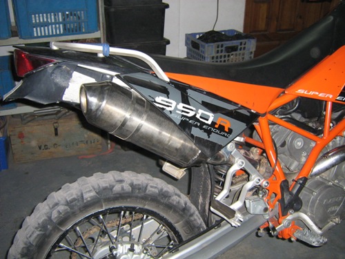

KTM 950 SE model Ouarzazate...
De Akra's van Onno zijn al gereserveerd dus wat te doen...? Nieuwe kopen? Nee dus... we lossen het Afrikaans op:
Vandaag rigoreus de zaag/slijptol in mijn uitlaten gezet. Ze zijn nu 12cm korter en hebben een wat dieper geluid... da's veilger in dorpjes langs de piste.
En een belangrijk voordeel is bereikt... doordat ze zoveel korter zijn vallen ze grotendeels achter de plastic beschermkap en verbrandt je je niet zo snel aan die krengen. Natuurlijk zijn ze ook wat lichter geworden.
Let niet op de lasnaad... beetje grof en (bij gebrek aan) geen roestvrij staal electrodes gebruikt. Ach, het laswerk valt toch bijna helemaal weg achter het plastic zijkapje.
Groeten uit Marokko,
Peter

BerichtGeplaatst: Wo, 27 Jan. 2010, 10:46    Onderwerp: Reageer met quote
ja ja, ....er wordt wat afgeknutseld wink3
zo heb ik destijds in 2004 mijn originele adv uitlaten om laten bouwen van reflectie naar absorbtie, (dus dus ook die enorme gewichts en hitte besparing).
later toch maar akra's gekocht, en wat denk je, die omgebouwde originele zitten nu nog steeds op een suzuki DR_Big, en ook nog eens een keer achterstevoren omdat dat beter uitkwam met de aansluiting naar de voorbochten laugh
De dr big is van een vriend van mij (inderdaad een zuid-afrikaan) die inmiddels weer geemigreerd is terug naar zuidafrika, mijn ouwe uitlaten hobbelen nu dus ergens in afrika rond wink3
