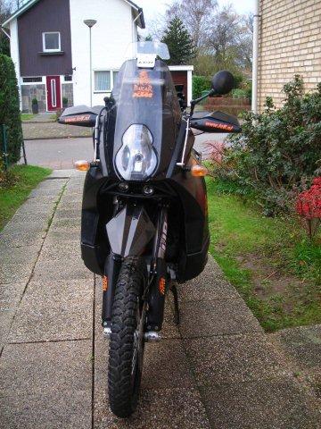

BerichtGeplaatst: Di, 15 Dec. 2009, 14:20    Onderwerp: mistlampen Reageer met quote
Master of disaster
Als ik het zo lees van de Duitser was het wel even prutsen maar het lukte uiteindelijk met de touratech lampen. Kennelijk heeft hij wat aan de binnenzijde van de zijkappen bij moeten knippen om wat schakelapp. onder te brengen.
Wat ikzelf heb gedaan . Zie: http://schradt.net/index.php?dir=mo/lc8/tun/xenon
en http://forum.lc8.info/viewtopic.php?t=5681&highlight=zusatzscheinwerfer
De mistlampen heb ik gekocht voor rond de 70 euro. (even zoeken op internet). Installatiebeschrijving zit er bij.
Ik heb me een stuk stevig karton gepakt en heb die op formaat geknipt zoals de houderbeugel iin vnmde topics. Hierna ben ik naar een metaalbewerker gegaan en deze heeft me eea. gemaakt van een stuk RVS plaat. (gaten ook al voorgeboord).
Ik heb er gewoon wat zwaardere lampen ingedaan. Maar ik moet zeggen ik heb xenon en je ziet de lampen niet eens als je xenon gebruikt.
Dus een optie is xenon monteren en mistlichten eronder. Wil je xenon eronder hangen dan gaat het natuurlijk niet zoals ik het gedaan heb.
NB: zoals je wellichtg gezien hebt is mijn motor een 950.
Gewoon even het roostertje demonteren en passen en meten. Dan zie je vanzelf of het lukt.
Gr,
Rene
NB: als je eea. besluit te doen zoals ik dan moet ik nog even zoeken voor het schakelschema. Kan het zo snel niet vinden.
