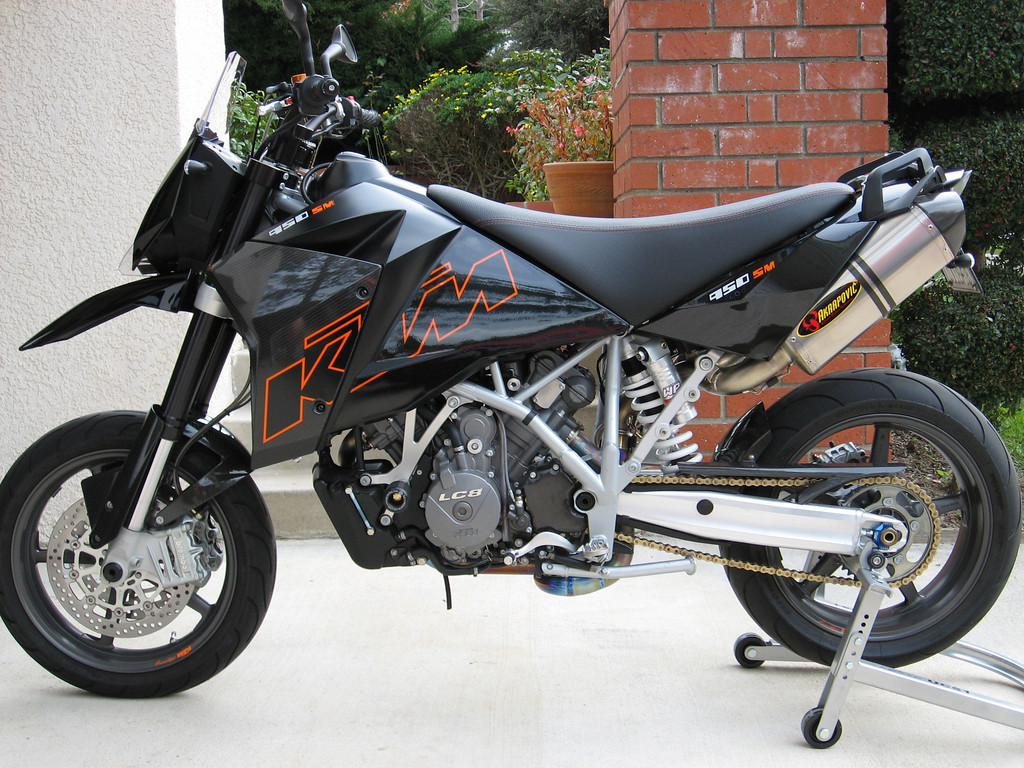

ik vroeg me af of deze zou passen , dan is mijn probleem van de ketting die het subframe raakt opgelost.
Daar zit een zijdelingse geleiding op.
mvg Benny

dat was mij ook al eens opgevallen, de se geleider heeft van die opstaande randjes.
volgens mij moet het passen, (weet niet zeker).

ziet er hetzelfde uit als bij een EXC,

is idd dezelfde als van een EXC525
Nieuw berichtGeplaatst: Ma, 30 Nov. 2009, 1:36    Onderwerp: Reageer met quote
maar is de lengte hetzelfde ?????

kan iemand met een SE dit eens nameten hoelang deze is en waar de gaten zitten voor de bevestiging ?

op de tekening zie ik dat deze 2 bevestigingen heeft, die op de SM heeft er 3.
Als de gaten echter overeenkomen kan deze passen .

nee altijd 3...
2 voor, met lang m6 boutje er door heen waar ook het plastic deel mee vast zit, en 1 achter met kort M6 boutje waar alleen het alu ding aan zit.
zie ook die tekening (ik zie 3 boutjes hoor!)

Hebben we het allebei over de kettinggeleider die over de achterbrug vooraan gemonteerd zit vlak bij het voortandwiel ?
Ik zie deze op de tekening als onderdeel nr 7 en daarbij 2 boutjes en rondsels als nr 8 en 9 ?
voor de SE http://www.ktmworld.com/ktm_oem_parts_schematic.asp?schematicId=68879&itemNumber=54607070144
voor de SM zie ik extra onderdelen 11 en 14 http://www.ktmworld.com/ktm_oem_parts_schematic.asp?schematicId=68990&itemNumber=60004066100

oeps, nee.. ik had het over de onderste kettinggeleider... mijn fout.
dat andere ding noem ik geen kettinggeleider, maar achterbrugbeschermer ofzo...
anyway: Je snapt al hoe je kan zoeken op www.ktmworld.com.. dus dan kan je gemakkelijk onderdelen terugvinden en vergelijken.

is ook geen kettinggeleider maar een kettingbeschermer is eigenlijk voor noppenbanden zodat de ketting er niet in kan slaan.
wat voor een motor heb je eigenlijk wat die beschermers van een supermotard 950 of 990 zijn een stuk langer dan van de SE

benny bedoelt de slider (zo noem ik hem altijd) het plastic ding wat als het ware om de swingarm as gebogen zit en deels de boven en onderkant van de brug beschermd, waar dus de ketting overheen sleept.
benny, als ik zo de tekening bekijk dan past het op de sm, ik zou gewoon het risico nemen en zo'n ding bestellen bij de dealer ( nummer opschrijven en meenemen).
ik zie geen reden waarom ktm die slider anders zou maken, ( behalve dan die opstaande randjes).
en zo heel duur zal die ook niet zijn.
ik heb trouwens nog eens mijn subframe bekeken, maar daar zitten ABSOLUUT geen slijtsporen op.

ok vanaf nu noemen we het '' slider'' laugh
Ik ga deze bestellen en we fiksen dat er wel op.
